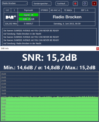

11C als Ortssender? Unglaublich, und das im ersten Stock mit einfachem Schleifendipol und 84km Entfernung bei 5 KW Sendeleistung. Im Augenblick geht der immer noch mit 8 dB SNR.
Unbenannt.PNG [ 38.6 KiB | 4172-mal betrachtet ]
