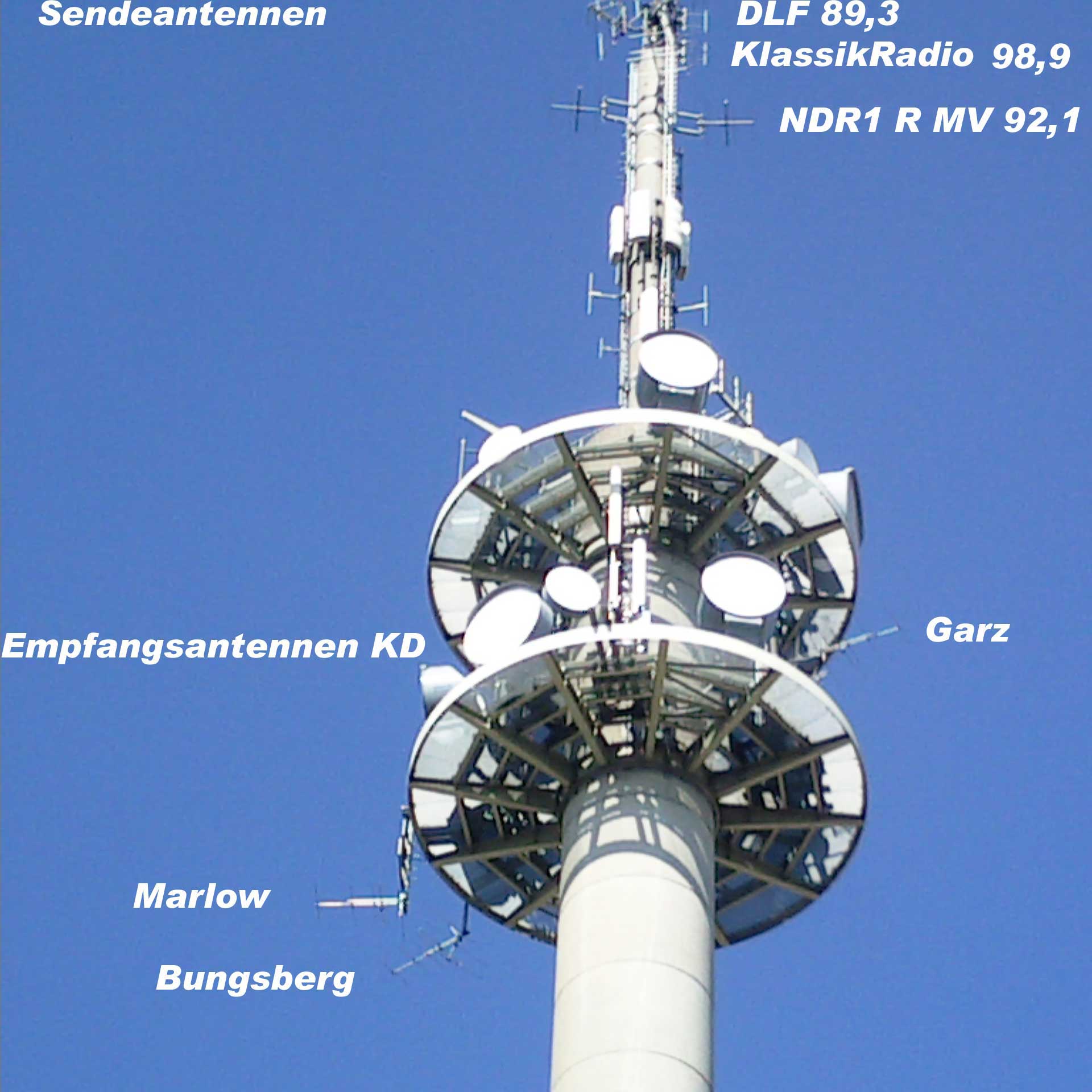

Also diese Zerstückelungstaktik von Media Broadcast ist mir nicht ganz klar. Früher hatten wir eine Richtantenne für einen Senderstandort, heute wird man zu diesem nichts bringenden Runddipol gezwungen, weil jeder Sender aus ner anderen Richtung kommt. Inzwischen haben wir in Vorpommern mindestens 6 verschiedene Kleinsender, die alle von Garz abgedeckt werden könnten: Stralsund, Greifswald, Barth. Usedom, Züssow, Sassnitz.. Aber es gibt ja den Gebührenzahler. Da kann man ja in Stralsund und Züssow noch einen DAB-Sender hinballern, obwohl Garz von Rügen bis Greifswald alles abgedeckt hätte.
Also ich werde kein DAB-Kunde bei dieser Eierei, jetzt sind wir erst Ende 2016 dran! Der Nordosten immer als Schlusslicht, dabei ist hier das Programmangebot UKW-mäßig am dünnsten.
Die Empfangsantennen der Kabelkopfstation in Stralsund hat Media Broadcast auch entfernen lassen, weil der Platz für DAB gebraucht wird. Empfangsstellen für RSH, Bungsberg und Dänemark im laufe der Jahre einfach entfernt und ersatzlos aus dem Programmangebot von Kabel Deutschland gestrichen.
Dateikommentar: Media Broadcast Garz und Stralsund
Garz.jpg [ 37.59 KiB | 16674-mal betrachtet ]
HST_KD.jpg [ 158.14 KiB | 16674-mal betrachtet ]
Berichtigung zum Bild unten (HST): Sender Marlow wurde inzwischen eingestellt und kommt jetzt von Rostck. NDR 1 kommt von Stralsund jetzt auf 96,3

Du bringst einiges durcheinander, die Media Broadcast ist ein Dienstleister, der von Sendern beauftragt wird. Und Antennen werden an Bauwerken der Deutschen Funkturm abgebaut, weil es Geld kostet, wenn diese Antennen dort hängen(müssen nicht genutzt werden).Also haben die Nutzer-Kabel Deutschland, diese nicht mehr haben wollen und MB muß dann abschrauben!
Die Funzelstandorte auf UKW haben sich Frequenzplaner ausgedacht und die Medienanstalt hat dann die dort ermittelten Frequenzen zur Nutzung ausgeschrieben.
Würde man alles über DAB senden, wären diese Standorte sogar von Vorteil, denn man könnte von allen diesen Standorten im Multiplex über einen SFN Kanal viel mehr Programme senden und du brauchst dich mit einem Dipol/Stabantenne keinen Kopf mehr machen von wo das beste Signal kommt. Im Gegenteil, mehrere Signale aus verschieden Richtungen an deinem Standort addieren sich sogar an deiner Antenne innerhalb des Sendegebietes.
Mit dem Standort Stralsund ist vielleicht Garz gemeint und mit Züssow zusammen wäre dies für Vorpommern schon mal ein guter Beginn des DAB+ Ausbaus.
Die kleinen Standorte gibt es nur, weil dort auf den UKW Frequenzen ein in door Empfang dieser Programme möglich gemacht werden soll!!!!

@jug "Und Antennen werden an Bauwerken der Deutschen Funkturm abgebaut, weil es Geld kostet, wenn diese Antennen dort hängen(müssen nicht genutzt werden)"
Ich frage mich aber, wo kommt dann jetzt das Signal her, nachdem alle Antennen der Kopfstation abgebaut wurden?
BeitragVerfasst: Mo 27. Apr 2015, 09:26
Beiträge: 109
KD hat dafür seit einiger Zeit schon ein Glasfasernetz in Betrieb. Seit dem gibts auch die Satzuführung der TV-Programme über Astra 23,5° Ost nicht mehr. deswegen braucht nicht mehr jede Kabelkopfstation eine eigene Antennenanlage...
