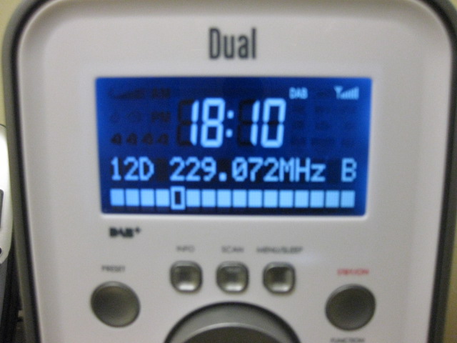

aktuell und einen Tag zu früh läuft bei mir der 10D aus Nürnberg. Er kommt mit 7 Balken einen Balken stärker als der private 10C Nürnberg. 12D läuft nach wie vor mit Vollausschlag (vom Sender Kreuzberg ). Ich hoffe sie schalten den Kreuzberg nicht auch zu früh an, möchte mal morgen testen wie die 10KW aus Nürnberg sich hier in Südthüringen schlagen im Vergleich zum 10C mit 4KW vom selben Standort. Der ist hier in der Region trotz der 120km an vielen Stellen zu empfangen...
IMG_0926.JPG [ 47.24 KiB | 5070-mal betrachtet ]
IMG_0927.JPG [ 44.42 KiB | 5070-mal betrachtet ]
IMG_0928.JPG [ 82.69 KiB | 5070-mal betrachtet ]

Im Vergleich noch mal der 12D bei mir!!! Durch die doppelte Ausstrahlung steigt die Anzahl der abspielbaren Programme bei mir. Ab übermorgen dann wieder weniger wenn der 12D fehlt :roll: .
IMG_0929.JPG [ 81.89 KiB | 5068-mal betrachtet ]
IMG_0930.JPG [ 78.81 KiB | 5068-mal betrachtet ]
