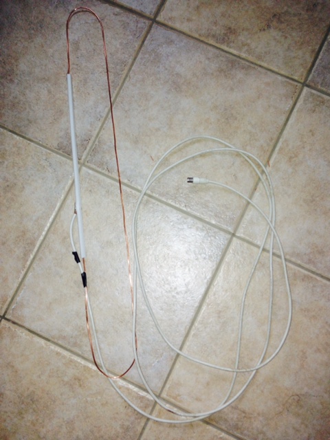

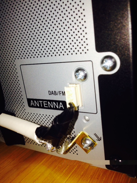

Hallo,
ich möchte hier jetzt mein Feedback zur Umbauaktion geben.
Als erstes, es fuktioniert gut bis sehr gut. In Stendal, 2 OG habe ich jetzt mit Ausrichtung eine Empfangsleistung auf Kanal 5c von ca. 80% gemäß meiner Anzeige im Sony-Gerät. Vorher am gleichen Standort mit Wurfantenne ca. 10 bis 20%.
Leider keinen Empfang auf Kanal 11c und auch schlecht UKW-Band. Das ist aber zur Zeit kein Problem.
Im Anhang noch 2 Fotos der Umsetzung. Antenne aus 2,5mm Kupferdraht hergestellt und Kabelanschluß am Gerät extern so das ein Rückbau möglich ist.
Das zeigt mir, das in einer Region so es laut Karte keinen Empfang gibt dieser doch vorhanden ist und das ein "Selbstumbau eine dab-Radios zu einem Empfangsgerät" möglich ist.
MfG
Frank

Wenn der 11c nicht geht, kommt der 5c Empfang wohl nicht vom Kapaunberg. Vielleicht kommt der 5c Empfang aus Berlin, was sagen die Kanäle 7b und d ?
BeitragVerfasst: Mi 7. Jan 2015, 12:38
@Frantec, wenn Du am Speisepunkt der Schleife noch ein Symmetrieglied 300-75 Ohm reinhängst, wird der Empfang noch besser.

Hallo,
bei einer Sendersuche bekomme ich nur den 5c rein. Das liegt jetzt bestimmt an meiner Antennenkonstruktion. Vorher hatte ich mit der Wurfantenne und auch mit einigen anderen Kontuktionen noch den 11c.
@Wolle, Danke für den Hinweis, kann ich mir so etwas selbst bauen oder irgendwo aus altgeräten ausbauen ? alte Antennen habe ich leider nicht mehr. In unserer Umgebung gibt auch keinen richtigen Teileladen wie Conrad oder ähnlich.
Ich habe hier noch einen alten DDR-Antennenstecker gefunden. Dieser hat eine schwarzen Drahtwiederstand ( sieht zumindest so auch ) verbaut, kann das schon so was sein ?
BeitragVerfasst: Mi 7. Jan 2015, 22:46
Du kannst Dir sowas selbst basteln, siehe meinen link, da ist das schön beschrieben.
http://saba.magnetofon.de/showtopic.php?threadid=4786
Industriell gefertigt heist das Symmetrierglied, gibt es z.B. bei Pollin. Bei dem Stecker, den Du da hast musst Du mal ein Bild reinsetzen, kann alles mögliche sein.
BeitragVerfasst: Mi 7. Jan 2015, 23:10
Das betrifft doch nur Geräte die noch einen alten 300 Ohm Antennenanschluss haben oder irre ich mich da? Was ist zu beachten wenn ich so eine Schleife nach dem Abschrauben der Teleskopantenne meines DAB-Radios in das Schraubenloch stecke und fixiere? Möchte am besten nichts rumlöten an meinem Empfänger.
