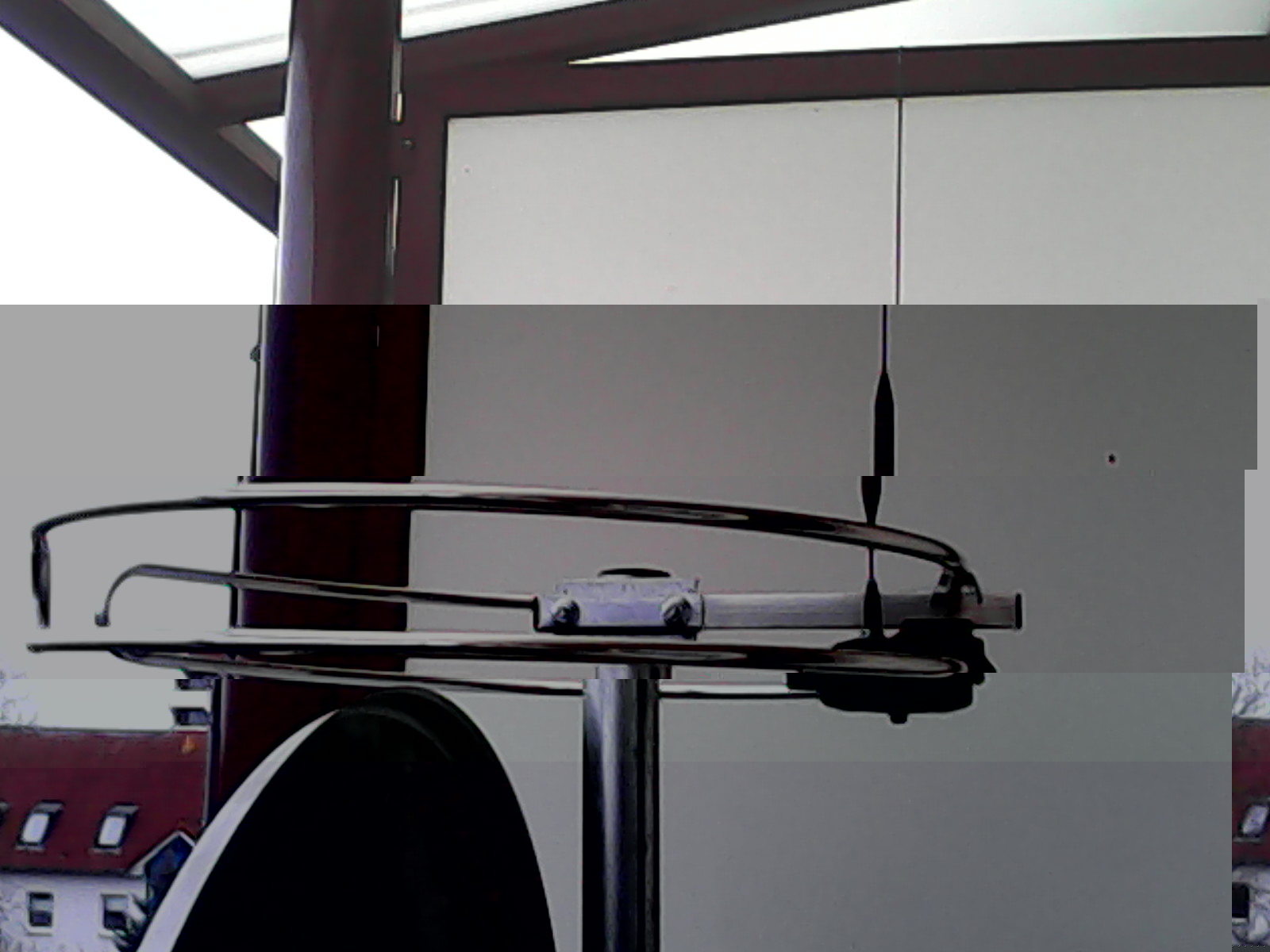

Hallo
Ich hoffe ihr könnt meine Antenne sehen,so montiert ist sie DVB-T empfang gut bis sehr gut aber heute sehr schlechten DAB-Empfang.Werde die senkrecht stehende kleine schwarze Antenne auswechseln die bringt kaum etwas.
Gruß Tom38

Hallo Tom, erst einmal würde ich klären, in welche Richtung geht Dein Balkon raus und ist das auch die Richtung zum Sender Hamburg. Hast Du mal verschiedene Positionen auf dem Balkon ausprobiert?
Die kleine Stabantenne soll DAB und DVB-T empfangen. Natürlich kannst Du die mal probeweise gegen eine normale Stabantenne austauschen, vorzugsweise mit einer Länge ca. 33cm für DAB.
Ein Verstärker hilft meistens, wenn man einige Meter Kabel bis zum Empfänger hat. Wenn aber nichts ankommt, dann kann auch ein Verstärker nichts verstärken.
Da bei dieser "Wunderantenne" alles am Anschluss rausgeht (UKW, DAB, DVB-T) brauchst Du einen Breitbandverstärker mit nur einem Eingang, damit auch alles verstärkt wird. Wenn dann immer noch nichts geht, dann gute Nacht, dann ist die Kohle in den Sand gesetzt. Ich habe von Anfang an gesagt, das die Antenne nicht das Optimale ist bei schlechten Empfangsbedingungen.
