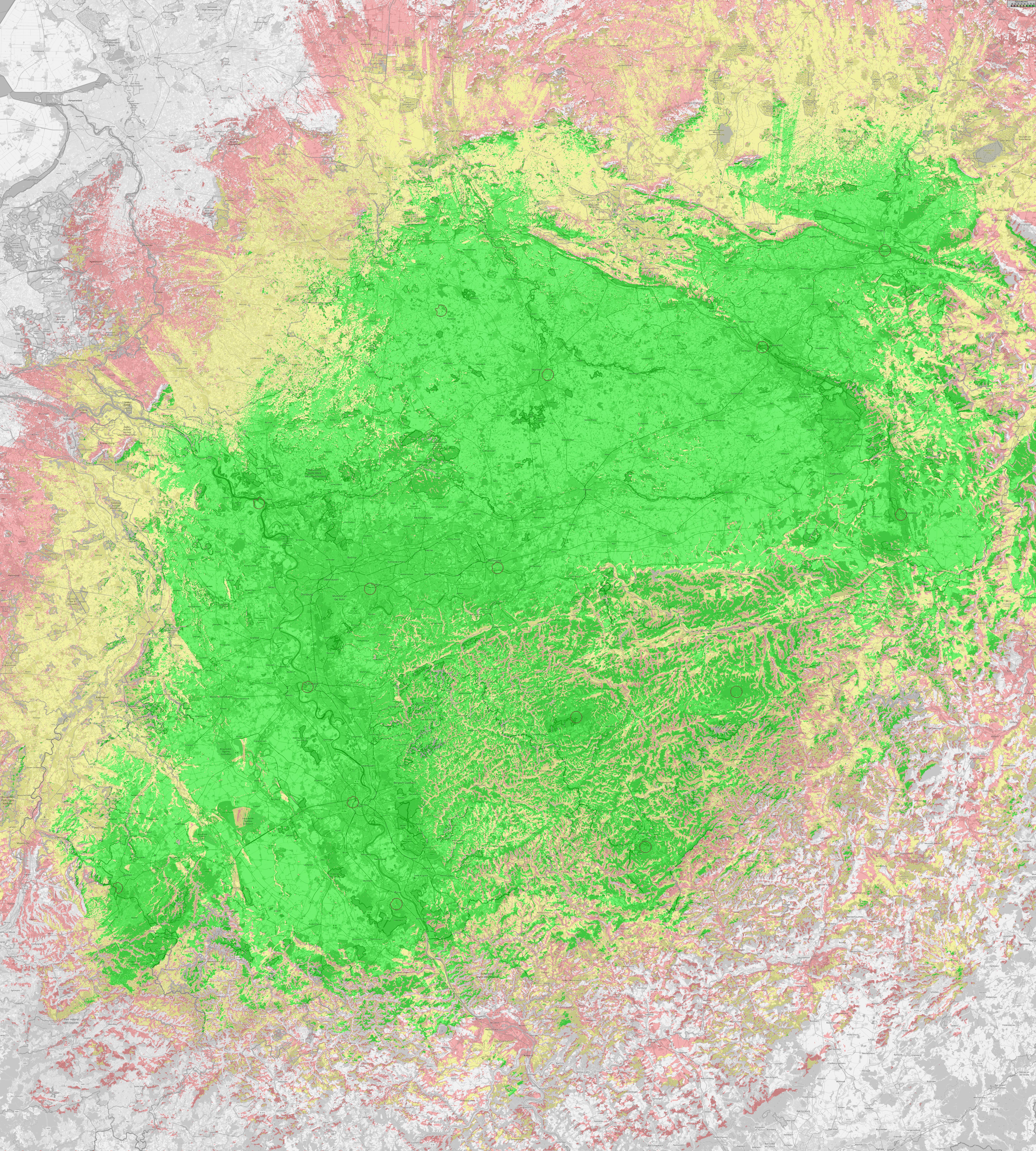

Hier ein Plot mit den aktuellen Daten:
NRW_K9D_15Tx_lowpower.jpg [ 7.24 MiB | 3135-mal betrachtet ]

Suedlich Lingen wird der neue 9D aus NRW vielleicht wirklich den 10A etwas stoeren. Das gleicht der NDR durch 3dB mehr aus.
Die Nachbarkanalstoerungen treten nur bei schwach empfangenen Muxen auf aber nie bei 2 stark empfangen Muxen. Siehe 2. BMux im 5D neben 1. BMux 5C.
Da wo beide einen guten Pegel haben gibt es keine Probleme.
Was ausserhalb von Versorgungsgebieten geht oder nicht geht interessiert die Netzplaner nicht, solange sie nicht durch Vorgaben der Bundesnetzagentur gezwungen sind, die Sendeleistung in bestimmte Richtungen zu reduzieren, was fast staendig der Fall ist. Gibt ja nicht viel wirklich rundstrahlende Sender.

Wie groß sind denn die Einzüge die Bielefeld und Willebadessen nach Nordwest haben ?
BeitragVerfasst: Mo 19. Jul 2021, 16:21
Beiträge: 5478
Bielefeld hat bis zu -5 dB und Eggegebirge bis zu -2 dB.
BeitragVerfasst: Mo 19. Jul 2021, 16:59
Danke,man darf gespannt sein ob die Einzüge dann 2022 verschwinden. Denn Sender wie Bielefeld und auch Willebadessen können ohne Probleme ihre 10 kw rund senden ohne zu weit ins Nachbarbundesland zu kommen. Mit Willebadessen sollte es dann auch bis vor die Tore von Kassel gehen,wie man am 11D schon sieht.
