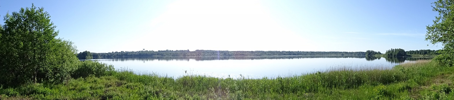

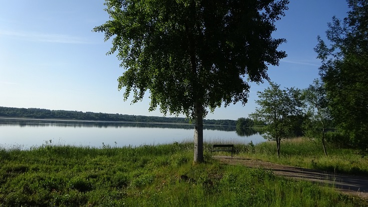

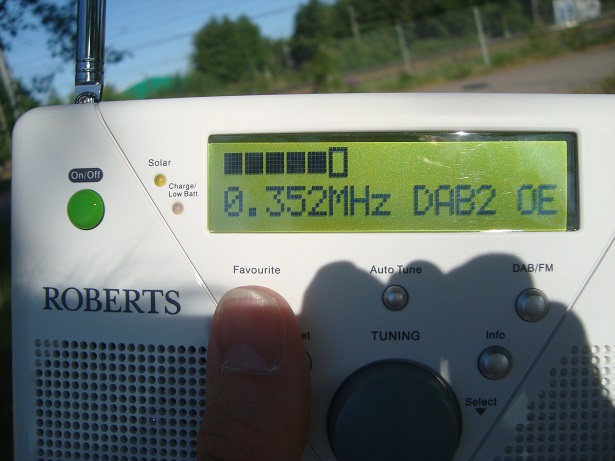

mindestens ebenso erstaunlich ist der Empfang in Alvesta. dort geht in der Sjögatan direkt am Salen
als einziges Ensemble im gesamten band ausgerechnet ein Dänisches ! und zwar DR aus Hove auf 11C,
sogar mit Audio lässt es sich gerade noch so abspielen.
ich bin mir 100% sicher dass es Hove (GNS für ex analog TV - https://www.danskradio.dk/hovesenderen.html)
dieser Standort fehlt im 12C mit hoher Leistung. vom 11C gehen in diese Richtung noch 9000 Watt raus aus fast 200 km
der Empfangsort befindet sich direkt an der Haupteisenbahnlinie, erstaunlich dass die vielen Leitungen nicht stören.
das zeigt eindrucksvoll, was alles möglich ist, wenn man sich etwas Mühe macht. schwedisches DAB geht da keins.
warum da nun ausgerechnet das dänische Ensemble geht aber nicht der nähere SR, der Wald schirmt alles ab.

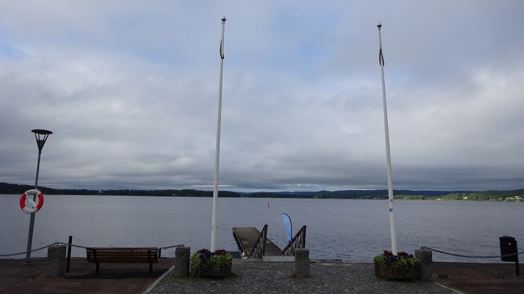

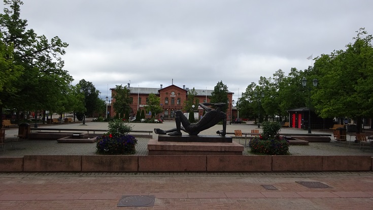

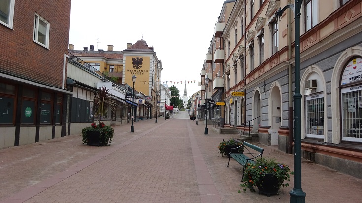

DAB Empfang in Arvika- Kyrkviken , Värmland (nahe norweg. Grense)
Standort: Arvika liegt am nördlichen Ufer des Kyrkviken, einer Bucht des Glafsfjorden.
Arvika1.jpg [ 94.37 KiB | 16388-mal betrachtet ]

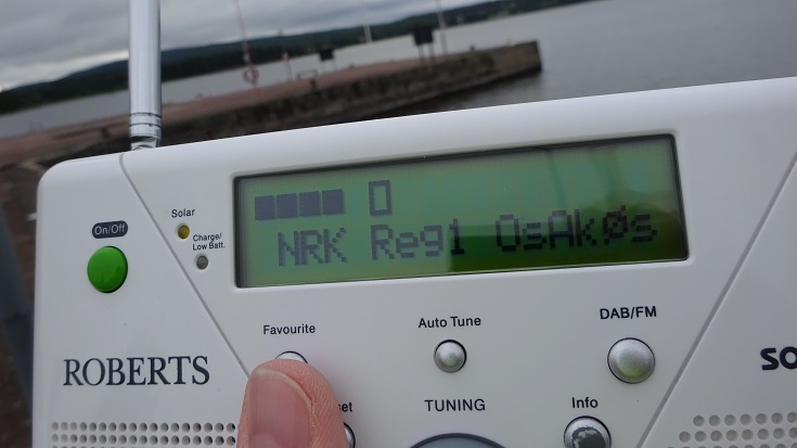

12C "NRK Reg1 OsAkØs" - Tryvann 30 kW ca. 105 km Abstand = 4 Balken
12D "Riks" - Holtberget Kongsvinger 15 kW , ´ca. 85 km Abstand + Tryvann 30 kW, ca. 105 km = 11 bis 12 Balken
13E "NRK Reg5 Innland" - Holtberget Kongsvinger 15 kW , ca. 85 km Abstand = 8 bis 9 Balken + Kroksjøen Skotterud 1 kW, ca. 55 km - 8 bis 9 Balken
12C "NRK Reg1 OsAkØs" (20 Programme)
NRK Jazz
NRK Klas
NRK mP3
NRK Nyht
NRK P1
NRK P1+
NRK P13
NRK P2
NRK P3
NRK Spor
NRK Supr
NRK Sámi
NRK Tra1
NRK Yr 1
NRK+Busk
NRK+Oslo
NRK+Østf
NRKBusk
NRKOslo
NRKØstf

der Lokalmux war nicht zu empfangen! weder auf 13B (Tryvann) noch auf 13C (Kroksjøen ). diese werden nur mit geringer Leistung gesendet.
schöne Auswahl dort. als Schwede käme ich gar nicht mehr auf die Idee dort noch UKW zu hören! (außer für die Lokalnachrichten einmal am Tag, aber die kann man ja auch im TV sehen)
Hinweis zu den Fotos: die (neue) Kamera hat einen Störeffekt und senkt die Pegel des Radios in direkter Nähe ab so dass die tatsächliche Anzahl der Balken (wenn keine Kamera eingeschaltet ist) immer etwas höher ist als die auf den Fotos.
interssant: es gingen keine Handynetze aus Norwegen. nur "TELIA" und "S24"(ehem. Comviq?) aus Schweden. auch kein Telenor!

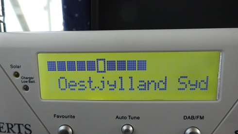

Middelfart (Trekantområdet):
8B "DAB2 Syd" = 17 Programme gesamt
8D "Oestjylland Syd" = 24 Programme gesamt
12C "DK DAB1" = 40 Programme gesamt
=40 total.
Odense (Fyn):
11C "DAB2 Oest" = 33 Programme gesamt
12A "MUX3-FYN" = 44 Programme gesamt
12C "DK DAB1" = 57 Programme gesamt
=57 total.
Slagelse (Sjaelland)
8C "MUX3-VESTSJ" = 7 Programme gesamt
11C "DAB2 Oest" = 23 Programme gesamt
12C "DK DAB1" = 36 Programme gesamt
=36 total.
Empfang mit dem Veronamodul von Silicon Frontier.
