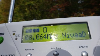

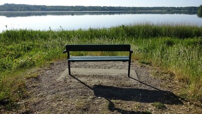

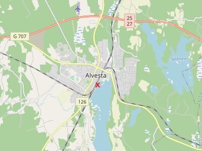

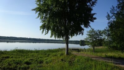

mindestens ebenso erstaunlich ist der Empfang in Alvesta. dort geht in der Sjögatan direkt am Salen
als einziges Ensemble im gesamten band ausgerechnet ein Dänisches ! und zwar DR aus Hove auf 11C,
sogar mit Audio lässt es sich gerade noch so abspielen.
ich bin mir 100% sicher dass es Hove (GNS für ex analog TV - https://www.danskradio.dk/hovesenderen.html)
dieser Standort fehlt im 12C mit hoher Leistung. vom 11C gehen in diese Richtung noch 9000 Watt raus aus fast 200 km
der Empfangsort befindet sich direkt an der Haupteisenbahnlinie, erstaunlich dass die vielen Leitungen nicht stören.
das zeigt eindrucksvoll, was alles möglich ist, wenn man sich etwas Mühe macht. schwedisches DAB geht da keins.
warum da nun ausgerechnet das dänische Ensemble geht aber nicht der nähere SR, der Wald schirmt alles ab.
Suchlauf Alvesta Autoscan.jpg [ 78.23 KiB | 26351-mal betrachtet ]
Foto Standort bank nah.jpg [ 216.73 KiB | 26351-mal betrachtet ]

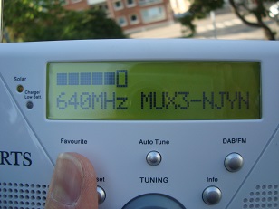

DAB Empfang in Varberg, Engelbrechtsgatan sowie am Bahnhof (Gleis 2)
Code:
 6A   BAUER MEDIA GBG      Brudaremossenmasten       67 km      2 kW      9-10 Balken      =10 Programme
 6C   VIAPLAY GROUP      Brudaremossenmasten       67 km      2 kW      11-12 Balken      =22 Programme
 8A   Oestjylland Nord   Grenaa            118 km      2 kW      0-2 Balken      nur manuell einzulesen
11B   MUX3-NJYN      Aalborg Frejlev         147 km      5 kW      3-4 Balken      =38 Programme
11C   DAB2 OE         Hillerød         131 km      3 kW      1-2 Balken      =49 Programme
11D   Viborg Skive ?      Kjellerup ?         197 km      2 kW      0-1 Balken      nicht eingelesen
12B   SR GÖTEBORG      Brudaremossenmasten       67 km      2 kW      10-11 Balken      =56 Programme
12C   DK DAB1         Hillerød         131 km      3 kW      4 Balken      =67 Programme
12D   Riks         Vestre Vealös Skien      281 km      15 kW      1-3 Balken      nur manuell einzulesen
13A   NRK Reg2 VeTeVik   Vestre Vealøs Skien      281 km      15 kW      1-3 Balken
13B   DAB 2 N         Nibe            151 km      9 kW      2-3 Balken      =82 Programme
somit können dort stationär Programme aus Schweden, Dänemark und Norwegen gehört werden.
Varberg 11B.jpg [ 36.68 KiB | 26287-mal betrachtet ]

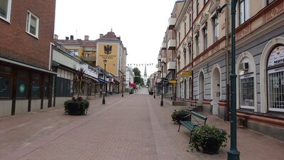

 Betreff des Beitrags: DAB-Scan in ROSKILDE, DK
BeitragVerfasst: So 24. Sep 2023, 20:56

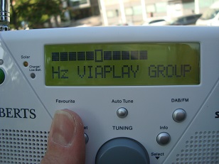

Roskilde Havn, Vikingeskibsmuseet
Code:
7 A   "VIAPLAY GROUP"      Turning Torso (60 km)      4-6 Balken
7 C   "BAUER MEDIA MLM"      Jägersrotornet (60 km)      0-1 Balken, kein Audiowiedergabe möglich.
9 B   "MUX 3 - OSTSJ"      Gladsaxe         15 Balken
9 D   "NivaaDAB"         Kokkedal         0-3 Balken, kein durchgehend Audio mögl.
11 A   "MUX 3 - SYDSJ"      Naestved         4-6 Balken
11 C   "DK DAB 2 OEST"      Hove, Jyderup, Hilleröd      16 Balken
12 C   "DAB 1 DK"         Hove, Hilleröd, Jyderup      16 Balken
= 7 Muxe !
der 8C "MUX 3 - VESTSJ" war zu meiner größten Verwunderung dort NICHT zu empfangen!!!

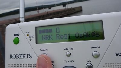

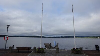

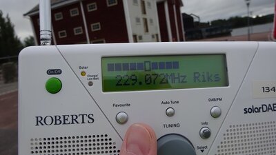

DAB Empfang in Arvika- Kyrkviken , Värmland (nahe norweg. Grense)
Standort: Arvika liegt am nördlichen Ufer des Kyrkviken, einer Bucht des Glafsfjorden.
Arvika1.jpg [ 94.37 KiB | 16540-mal betrachtet ]
12C "NRK Reg1 OsAkØs" - Tryvann 30 kW ca. 105 km Abstand = 4 Balken
12D "Riks" - Holtberget Kongsvinger 15 kW , ´ca. 85 km Abstand + Tryvann 30 kW, ca. 105 km = 11 bis 12 Balken
13E "NRK Reg5 Innland" - Holtberget Kongsvinger 15 kW , ca. 85 km Abstand = 8 bis 9 Balken + Kroksjøen Skotterud 1 kW, ca. 55 km - 8 bis 9 Balken
12C "NRK Reg1 OsAkØs" (20 Programme)

Reg1.jpg [ 96.25 KiB | 16540-mal betrachtet ]

der Lokalmux war nicht zu empfangen! weder auf 13B (Tryvann) noch auf 13C (Kroksjøen ). diese werden nur mit geringer Leistung gesendet.
schöne Auswahl dort. als Schwede käme ich gar nicht mehr auf die Idee dort noch UKW zu hören! (außer für die Lokalnachrichten einmal am Tag, aber die kann man ja auch im TV sehen)
Hinweis zu den Fotos: die (neue) Kamera hat einen Störeffekt und senkt die Pegel des Radios in direkter Nähe ab so dass die tatsächliche Anzahl der Balken (wenn keine Kamera eingeschaltet ist) immer etwas höher ist als die auf den Fotos.
interssant: es gingen keine Handynetze aus Norwegen. nur "TELIA" und "S24"(ehem. Comviq?) aus Schweden. auch kein Telenor!
