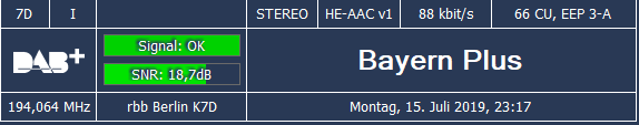

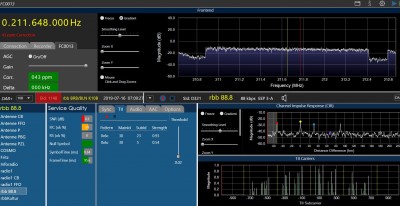

Bei mir auch heute wieder den ganzen Tag 7D Empfang. Auch 10B und 12D sind nun Berlin / Brandenburg.
Ich hätte bei der Entfernung nicht erwartet das DAB einem verrauschtem UKW Empfang das Wasser reichen kann. Liegt wohl auch am SFN?
Der rbb wünscht sich bei Änderungen des Empfangs seit 9.7. Berichte an:

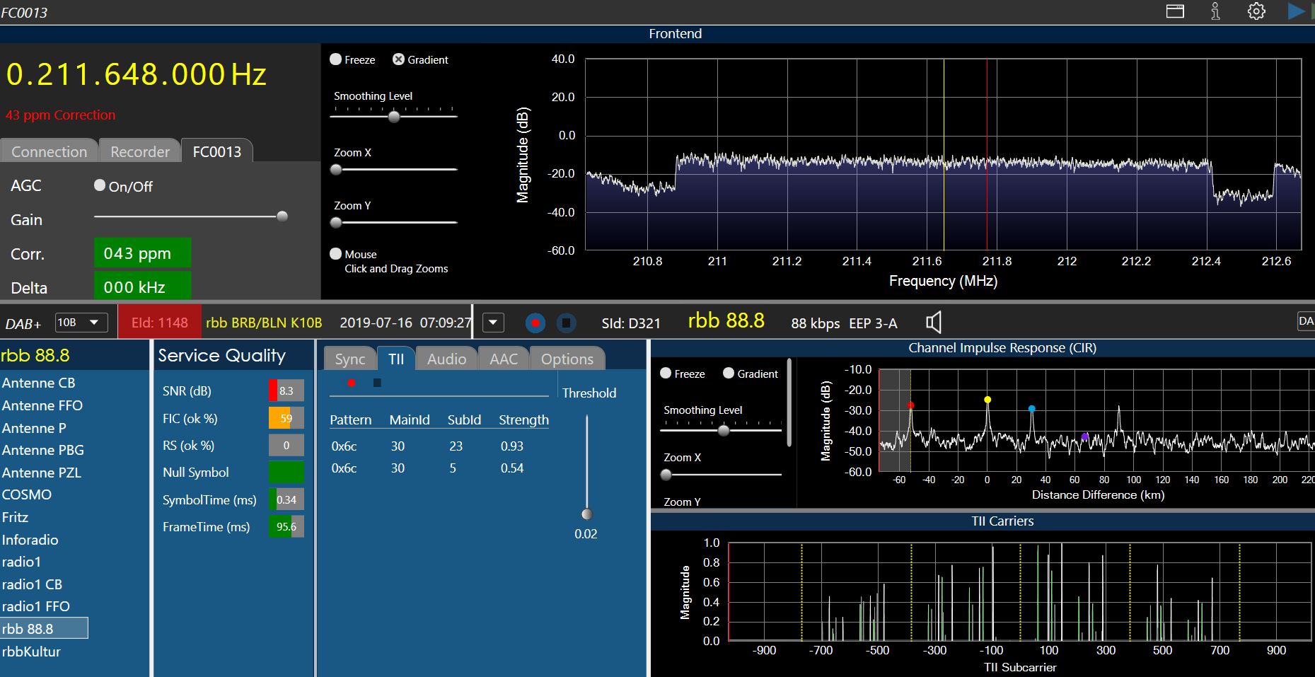

Gestern und heute sind angehobene Bedingungen. 12D oder 7D und auch MDR auf 9A und 6B gingen hier den ganzen Tag fast voellig ohne Aussetzer. Bedeutet aber fuer den 10B, dass auch Calau stark darunter ist und hier im Norden das SFN kaputt macht, wie in Qirks gut zu sehen. Der 10B geht hier darum zur Zeit teilweise schlechter als 7D, trotz eigentlich hoeherem Empfangspegel.

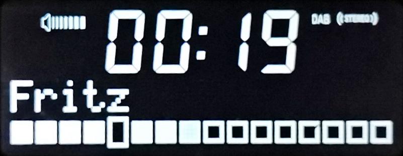

Wenn die Techniker des rbb diese Woche Messfahrten machen, werden sie sich wundern, wie weit der Scholzplatz reicht. Ich frage mich aber, warum sie Rueckmeldungen von Hoerern haben wollen, ob der Empfang mit der neuen Antenne besser geworden ist. Wo soll der bessere Empfang herkommen? Von der Physik her sind 10kW ERP nach wie vor 10kW ERP. Klar die neue Antenne ist um ein paar Grad im Uhrzeigersinn verdreht, die Leistungs Maxima und Minima also gleich mit. Auch hat die neue Antenne etwas mehr Downtilt, strahlt etwas mehr nach unten. Im Ergebnis geht es dabei aber nur um ganz wenige dB Aenderung gegenueber der alten Antenne, die der Normalhoerer mittels DAB+ Radio kaum wahrnehmen kann. Haette man beispielsweise von 10kW auf 25kW erhoeht, waeren es 4dB mehr, 1-2 Balken an der 16er Anzeige. Allerdings kann die Anzeige ja im Moment auch nicht der Empfangsbeurteilung im Nahbereich dienen, da sie immernoch bei der Haelfte stehen bleibt.
Fuer eine In Door Versorgung Berlin's mit dem 10B muesste entweder der Alex oder weitaus effizienter die DABalt Standorte Marzahn und Rudow hinzukommen. Die Antennen dort sind noch vorhanden.

Antennen liegen noch auf dem Dachboden rum. Der 7D ist schon wieder bei 50% aufwärts. Ab 20% ist das Signal da. Wenn es bei UKW schwach ist oder schwankt nervt das, bei DAB ist es egal weil es sauber hörbar bleibt. Selbst im Auto gibt es Empfang wo es noch nie welchen gab. Ich brauche blos das Gestell, also die Elemente wieder um den Dipol zu hängen. 10B und 12D sind ja sowieso Geschichte und 10C Nürnberg wird dann eben 10C NDR MV. Ist ja auch schon so alles da gewesen.
