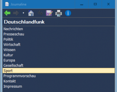

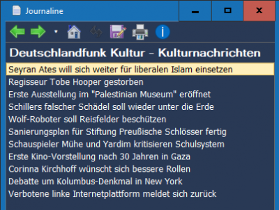

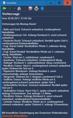

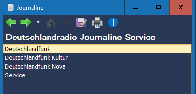

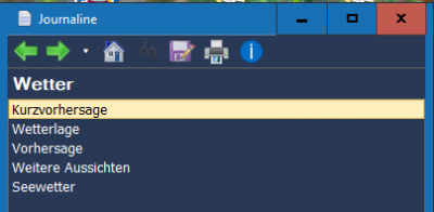

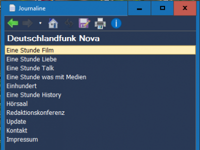

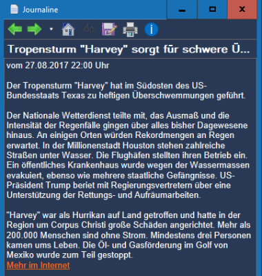

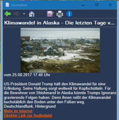

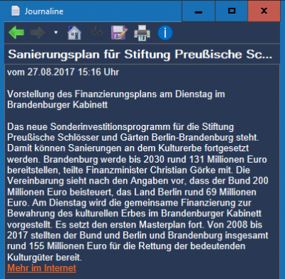

Mit Andis DAB Player ist der Journaline Dienst mit bestimmten Sticks die mit Treiber 1 funktionieren anzusehen. Bei den Verkehrsmeldungen passen wohl nicht alle Daten drauf.
DRadio Daten Hauptseite.PNG [ 11.22 KiB | 5861-mal betrachtet ]
DRadio Daten DLF.PNG [ 12.05 KiB | 5861-mal betrachtet ]
DRadio Daten DLF Alaska.PNG [ 129.08 KiB | 5861-mal betrachtet ]
DRadio Daten DLF Nachrichten.PNG [ 35.12 KiB | 5861-mal betrachtet ]
DRadio Daten DKultur.PNG [ 20.87 KiB | 5861-mal betrachtet ]
DRadio Daten DKultur Sanieungsplan.PNG [ 32.25 KiB | 5861-mal betrachtet ]
DRadio Daten DLF Nova.PNG [ 15.65 KiB | 5861-mal betrachtet ]
DRadio Daten Service Verkehr.PNG [ 36.23 KiB | 5861-mal betrachtet ]
DRadio Daten Wetter.PNG [ 12.58 KiB | 5861-mal betrachtet ]
DRadio Daten Seewettervorhersage.PNG [ 49.18 KiB | 5861-mal betrachtet ]
