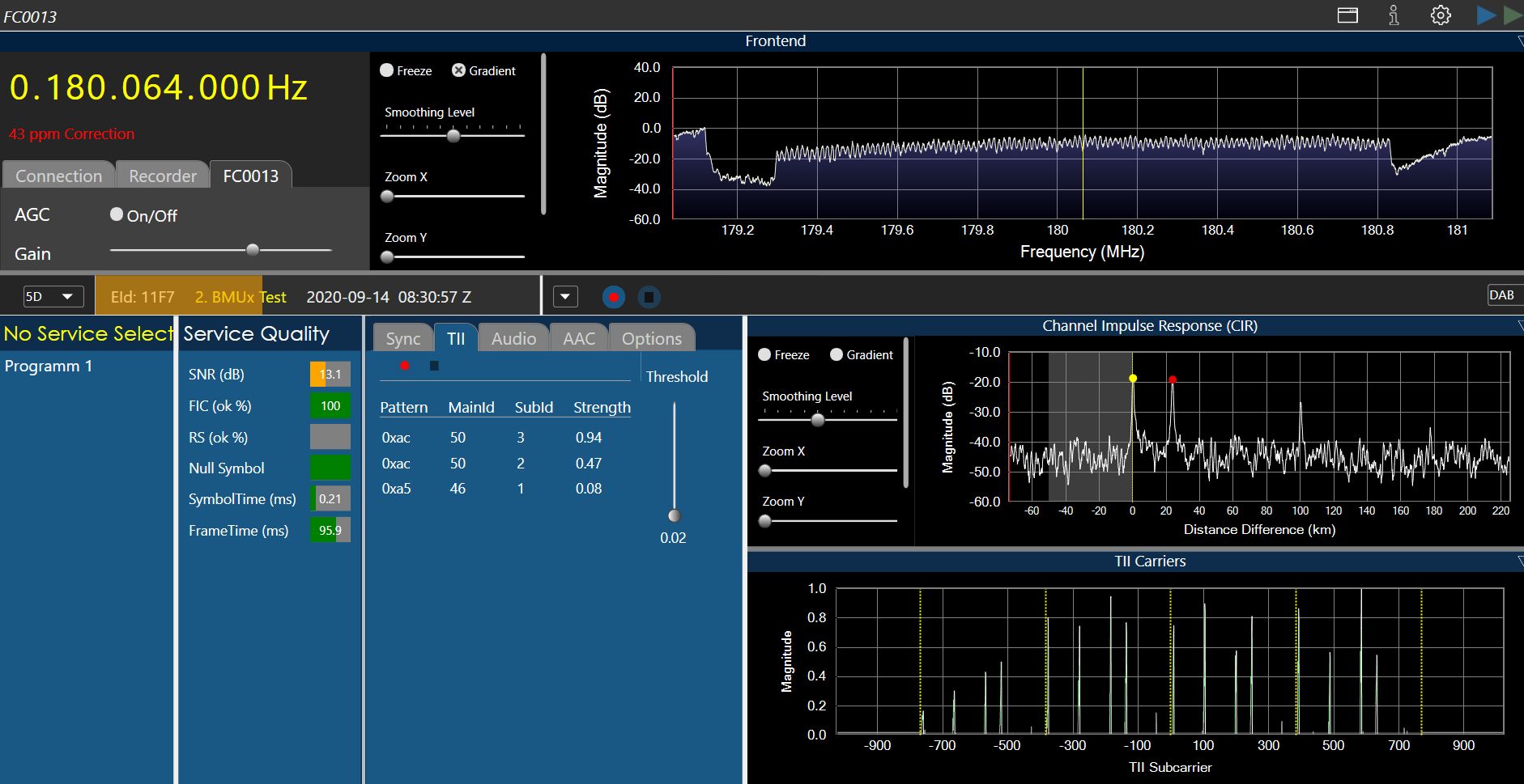

Vermutlich waren heute sogar beide aktiv (SN ab 8:00 Uhr und HRO seit 10 Uhr) wenn ich deinen TII sehe:
Florian 5C: 2005
Florian 5D: 5205
Rostock 5C: 1802
Rostock 5D: 5002
8-)
Hammersignal aus Rostock derzeit!!!
Dann wird Züssow wohl auch noch drankommen.
BeitragVerfasst: Mo 14. Sep 2020, 10:11
Beiträge: 897
Koennten Rostock, Pritzwalk und Schwerin sein. Oder Zuessow mit schwacher Leistung. Pegel jedenfalls aus West am staerksten. Da noch Tropo ist, schwer zu sagen. Aber definitiv aus 2 Bundeslaendern.
Die TII 50 02 würde zu Rostock passen.
Bei den anderen Tests konnte man einen Offset von +32 bei der Main ID feststellen. Beim 5C hat Rostock 18 02, würde also passen.
Ja das was seit 10 Uhr so reinknallt muss Rostock sein.
Das schwächere heute früh ab 8 Uhr dann wohl Schwerin.
Dafür spricht, dass Nordlicht und Radiofan das heute früh nicht loggen konnten.

Keine Ahnung. TII 46 01 ist jedenfalls Pritzwalk. Der Peak auf 100km, 100km weiter entfernt als Zuessow... passt.
Zuessow hat TII 50 02. Rostock TII 50 03.
5DZuessow.jpg [ 197.39 KiB | 2564-mal betrachtet ]

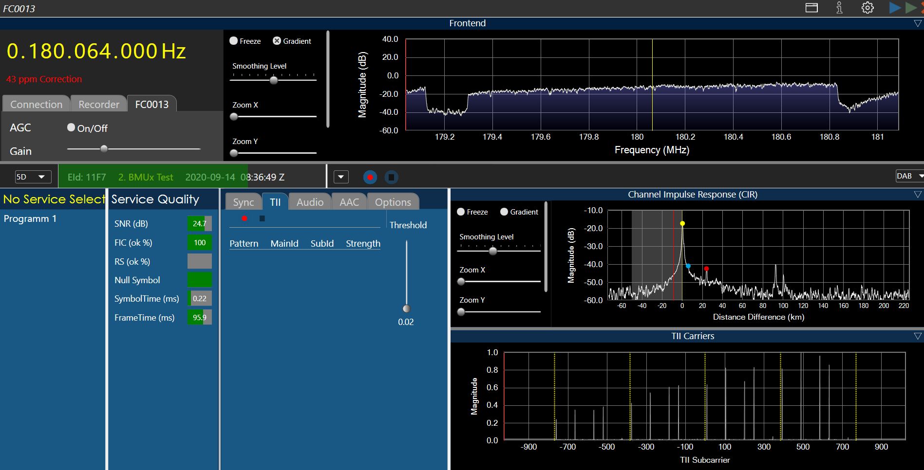

Beiträge: 7752
Casekow ist auch schon an. An Suedantenne, der Peak auf 90km. :-)
Mit den TIIs mal noch abwarten ob die sich noch aendern. Im Moment hat Zuessow gar keinen mehr.
5DCasekow.jpg [ 189.29 KiB | 2558-mal betrachtet ]

Züssow ist an!!!

Zuessow uebersteuert jetzt mit voller Leistung. Brauche ich einen weiteren Sperrfilter oder muss den vom 10C nehmen.
