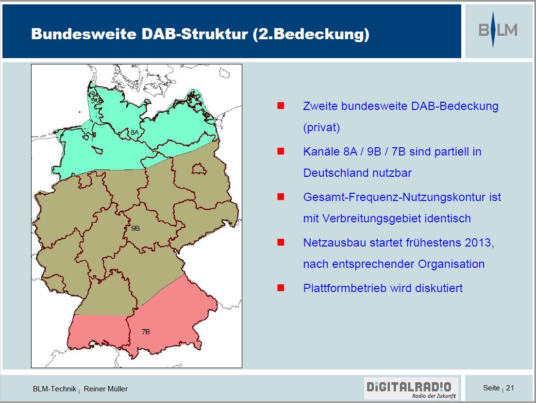

Übrigends diese Schaubild geklaut aus dem Digitalfernsehen.de Forum soll von dehnmedia.de stammen und die Frequenzen für den 2. Bundesmuxx wiedergeben
> https://forum.digitalfernsehen.de/threa ... st-7655218
Diese Konstellation wäre ne Katastrope für mich da ich zwischen 2 Frequenzen mal wieder wohne
BeitragVerfasst: Fr 18. Nov 2016, 09:17
Ich kann mir das eigentlich nicht so richtig vorstellen. Bei mir (Esslingen) strahlt der Hardberg aus Hessen auf 7B. Das würde einen totalen Störfall geben.
7B hr radio kann hier wunderbar stationär und zum Großteil mobil empfangen werden.
BeitragVerfasst: Fr 18. Nov 2016, 10:38
Blue7 hat geschrieben:
Das Schaubild ist älteren Datums und spiegelt Überlegungen aus dem Jahr 2012 wieder, damals ist man von einem Start des Netzausbaus im Jahr 2013 ausgegangen.
Ich gehe mal davon aus das diese Überlegungen von damals längst überholt sind.
Poste mal die Seite so wie sie damals veröffentlicht wurde.
BuMu2.JPG [ 129.35 KiB | 4552-mal betrachtet ]
