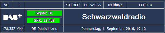

Geänderter Audiocodec, beim Schlagerparadies ebenfalls.
Schwarzwaldradio.PNG [ 9.63 KiB | 6290-mal betrachtet ]
BeitragVerfasst: Do 1. Sep 2016, 19:28
Beiträge: 8051
Neben AAC+ v1 (HE-AAC) gibt es mittlerweile auch eine neue Version des Codecs, die als AAC+ v2 oder eAAC+ bezeichnet wird. Der AAC+ v2-Codec verwendet, im Unterschied zu AAC+ v1, bei der Komprimierung von Stereo-Signalen zusätzlich eine Technik namens Parametric Stereo (PS). Dadurch können Stereo-Signale nochmals wesentlich effektiver komprimiert werden, was die Klangqualität bei niedrigen Bitraten weiter verbessert. Für reine Mono-Signale kommt PS dementsprechend nicht zum Einsatz. Auch AAC+ v2 ist abwärtskompatibel. Dekoder ohne spezielle Unterstützung für PS können AAC+ v2-Streams allerdings nur als Mono dekodieren.

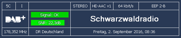

und nun wieder mit v1...
v1.PNG [ 7.47 KiB | 6251-mal betrachtet ]
BeitragVerfasst: Fr 2. Sep 2016, 08:44
Klingt auch besser.
