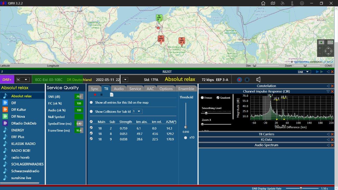

Hat schon jemand den TII vom Sender Güstrow (Strenz) empfangen können?

18-09 sollte und müsste das konsequenterweise sein, 18-01 bis 18-08 bereits vergeben sind.
Neustrelitz und Torgelow dürfen sich dann um 18-10 und 18-11 prügeln, welcher als erster kommt.

Hier die TII des 5C aus Güstrow. Ich habe die empfangene TII 18.9 in meine interne Datenbankdatei vom Qirx manuell eingefügt. Ergebnis,TII 18.9 paßt zum Standort Güstrow,siehe Foto.

das war genauso zu erwarten *bravo*
