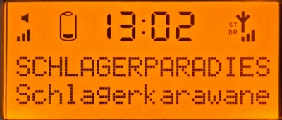

Zur Zeit zeigen alle meine Radios vom kleinen Taschenradio bis zum Slideshowradio nur 50% Signalstärke an. In manchen Foren wird einen Testmodus der Media Broadcast vermutet. Mir selber ist das bisher gar nicht aufgefallen da der Empfang nicht bemerkbar beeinträchtigt wird. Ich befinde mich aber in einem hervorragend ausgebauten Gebiet des 5C. Meine Radiodisplays stehen überwiegend auf Bild-, Text- oder Zeitanzeige. Lediglich mein Pure Move 400D was zum Wandern genutzt wurde brachte mir immer etwas wenig Balken. Da der Empfang in Berg und Tal fernab der Handynetze funktionierte beachtete ich das nicht weiter. Im Auto gibt es keine Empfangsbalken und Andis DAB Player auf dem Laptop zeigt die gewohnten Empfangsdaten.
Das Display des Pure Move 400D hänge ich nochmal an. Das hätte ich durchaus merken können.

Stimmt, das habe ich auch noch nicht bemerkt. Die Balkenanzeigen bei allen Geräten zeigen 8 von 16 an. Beim Yamaha bemerke ich das nicht, da der im normalen Betrieb Prozent anzeigt und da sind das trotzdem 100. Also doch ein Testmodus beim 5C?

Mein Technisat Techniradio 1 zeigt auch nur noch 8 Balken an. Was ist da los im 5C?

Meine Empfangsstärkeanzeige zeigt bei mir auch nur 8 von 16 an, die Signalfehlerrate ist aber ganz normal bei mir 0. Ansonsten alles okay!

Irgendwas stimmt nicht mit dem Sender Züssow Kanal 5C. Folgende Empfangs Beobachtung am Grundig 51 Dab+ von Vollausschlag runter auf 2 Balken aber 0 Fehler. Selbes beim Technisat Techniradio 1 vorher Vollausschlag jetzt 8 Balken. Am Stick keine Probleme SNR um die 20 an der Antenne nach Rostock. Im Nachbarforum sind auch diese Beobachtungen gemacht. Übrigens auch beim Sender Marlow NDR auch nur halbe Leistung :(
