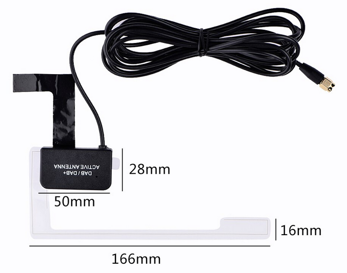

Hallo Zusammen!
Mein Enkel und WDR Mausradio haben mich dazu gebracht mich nun endlich mal mit dem Digitalradio zu befassen. Heraus gekommen ist dann so ein Empfänger mit FM-Transmitter und aktiver Klebeantenne mit 5V Phantomspeisung für die Auto-Frontscheibe. Am Wohnzimmertisch in Betrieb genommen, wurden auch gleich die örtlichen Sender inklusive WDR Maus empfangen. Auftrag vom Enkel somit erledigt.
Da ich in NRW im Grenzgebiet zu Niedersachsen wohne, war das Interesse dafür geweckt, ob nicht noch mehr möglich ist, als nur die Ortssender im Zimmer zu empfangen. Also die Folienantenne vom Antennenverstärker entfernt und zwei Drähte in der Länge Lambda/Viertel angelötet. Tatsächlich wurden dann auch zusätzliche Sender gefunden, aber in einer sehr bescheidenen Qualität und die Ausrichtung des Dipols entsprach nun wirklich nicht der Theorie.
Nun zu meinen eigentlichen Fragen:
Die Form und Größe der Klebeantenne hat ja nicht wirklich etwas mit Lambda/Viertel zu tun. Was ist das für eine Antennenart und wie funktioniert die? Wie könnte die selbst gebastelte Antenne (Draht) an dem vorhandenen Antennenverstärker als Zimmerantenne aussehen?
DAB+Ant.PNG [ 220.46 KiB | 32414-mal betrachtet ]

Ich habe so eine Klebeantenne mit 5V und FM Transmitter auch neulich in einer Wohnung empfohlen. Es sollte Rockland auf einem Röhrenradio spielen. Hat ebenfalls ganz gut funktioniert aber eben nur für das lokale Radioangebot.
Die Voraussetzungen für DAB Empfang scheinen dir ja bekannt. Ein VHF Dipol mit Symmetrieglied ohne diesen Verstärker wäre eigentlich optimal. Vielleicht nennst du uns noch den Transmitter beim Namen?
Der kurze Faden ist noch aus der alten DAB Vorzeit. Man hat mal versucht in sogenannten L-Band um die 1,6GHz lokales Radio zu verbreiten was aber an stärkeren Häuserwänden gescheitert ist. Von da kommt der kurze Antennenfaden. Der andere längere Faden ist eigentlich für das aktuelle VHF Band, wahrscheinlich mit zu viel Verstärkung um die Verluste der zu kurzen Länge auszugleichen. Den Kreis zum Dipol soll der Klebestreifen der als Masse zur Fahrzeugkarosserie verbunden werden schließen. So eine Scheibenklebeantenne ist auch nur eine Notlösung.

Mittlerweile kann ich meine Ursprungsfrage präzisieren:
Wie kann ich die aktive Scheibenklebeantenne (Auto) als Zimmerantenne einsetzen bzw. optimieren?
Die kompakten Abmessungen der Klebeantenne sind es, die mich überhaupt darüber nachdenken lassen. Jetzt habe ich bei Wikipedia unter Antennen etwas gelesen über „Viertelwellenstrahler“ und „Verkürzte lineare Antenne“.
Wenn ich das halbwegs richtig verstehen:
Die Klebeantenne ist eine lineare Antenne kürzer Lambda/Viertel. Das muss zur Anpassung, zum Beispiel durch eine Verlängerungsspule, kompensiert werden. Diese Anpassung scheint ja im Verstärker stattzufinden.
Weiterhin wird für eine lineare Antenne ein Gegengewicht, eine Spiegelung des Antennenstabes, benötigt. Beim Auto ist das die Karosserie.
Könnte es denn nun zum Erfolg führen, den einen Antennendraht bei 166mm zu belassen und als Gegengewicht einen Lambda/Viertel-Draht zu nehmen? Obwohl, hierdurch die kompakten Maße ja wieder zu Nichte gemacht würden. Ich fürchte, ich werde es ausprobieren müssen.

Kurzes Update:
Das beste Ergebnis erziele ich mit dem einfachen, passiven Lambda/Halbe-Dipol. Und das nicht nur am Fenster sondern auch im Raum selbst. Nur das da der Dipol nicht senkrecht sondern etwas geneigt das beste Ergebnis liefert. Offenbar werden die vertikalen Wellen durch die schräge Dachfläche abgelenkt. Ich hoffe, dass dieser Erfolg nun nicht nur an dem etwas kühleren Wetter liegt.

hallo, will mal kurz hier einhaken, hatte das aber im Antennenbereich schon mal erläutert. Ich habe in mehreren Fahrzeugen schon die Klebeantennen verbaut weil die Besitzer keine Magnetfuß oder Festantenne wollten. Ich habe deutlich bessere Ergebnisse erziehlt wenn ich den kurzen 16cm Stummeldraht gegen ein selbstklebendes Kupferband mit 38cm Länge ausgetauscht habe. Das hatte sich bestens bewährt und funktioniert jetzt noch. Viele Grüße aus Südthüringen
