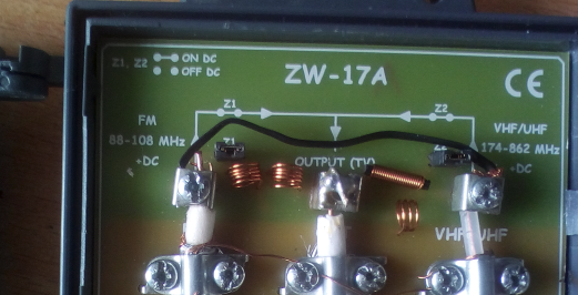

Dein vorletztes Bild mit der geöffneten Weiche. Welchen Zweck erfüllt der Draht der da oben so frei rum fliegt? Und welches Kabel ist was? Ist auf der Aufnahme schlecht zu erkennen. Ich denke mal damit verbindest du Ausgang und eine Antenne mit Spannung. Wenn ja dann ist das suboptimal da nichts entkoppelt wird. Hättest das auch direkt mit ner Lüsterklemme zusammenknoten können da die Weiche so wertlos ist.

Hier die Weiche mit besserer Aufnahme.
Diese sitze hinter dem Netzteil und verteilt die Leitungen zu den Empfängern. Der Draht überbrückt praktisch nur die Ausgänge. Ich habe so Ukw und Dab+ auf einen Ausgang und Uhf dann nur DVB-T. Der Kupferdraht unten habe ich nur nochmal wegen der Masse dran gemacht. Die Licht Verhältnisse sind am Abend hier im Zimmer sehr mies. Muss wohl mal eine stärkere Birne eindrehen :) Zu den Adaptern werde das mit F Stecker sauber verkabeln dann muss das ja besser werden im Ergebnis ;)

Wie von focki schon erwähnt verschlimmbesserst Du das Signal mit der Brücke an der Empfängerweiche noch einmal. Hier musst Du Dir unbedingt etwas Anderes einfallen lassen.

Also mit der Empfängerweiche? Komme ich eh nicht klar. Du speist das Signal in der Mitte bei "Output" ein und gehst dann bei UKW & VHF/UHF an die Empfänger aus? Und um am TV Anschluss auch UKW zu haben die Brücke? Richtig?
Wenn ja, dann sind wir wieder dabei das das Ding die Funktion einer Lüsterklemme erfüllt.
Das Ding raus und einfach einen Zweifach Verteiler rein. Fertsch. Schon hast du an beiden Geräten das komplette Band und beide Geräte voneinander entkoppelt.

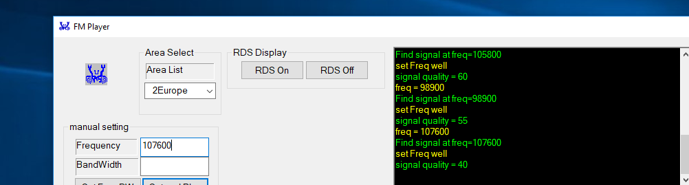

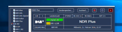

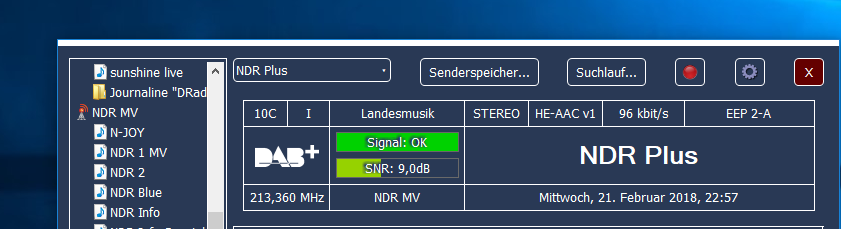

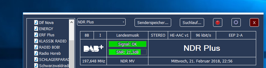

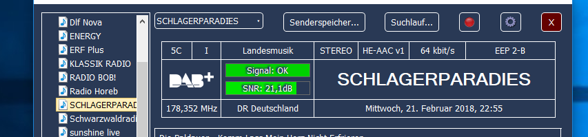

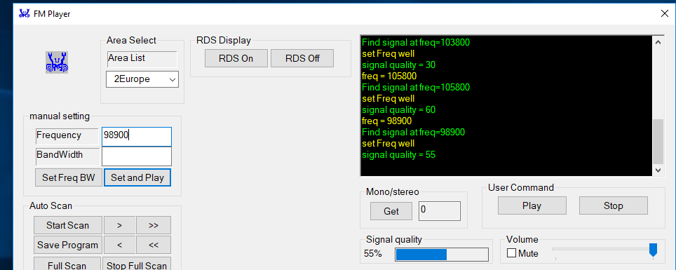

Nein ihr könnt mir gerne Tips geben bin ich natürlich dankbar. Aber bei meiner jetzigen Anlage benötige ich Wirklich keine Hilfe. Ich habe mir den Dämpfungsregler jetzt genau bei Stick platziert und ich denke das ist vollkommen in Ordnung! Dvb-T bin ich auch vollkommen zu frieden. Ich denke mit den Dab+ Erfolg kann ich leben und was Ukw betrifft auch. Ich habe zum Einstellen mein Grundig genommen. Ansonsten kann ich das auch anders lösen. Ich habe noch einen Technisat Verstärker der lässt sich jedes Band regeln . Natürlich nehme ich dann dann Folgeverstärker raus. Ich weiß im großen und ganzen worauf es ankommt. Ich denke aber das ich hier erstmal keine Handlung der Qualität sehe. Ich bin zufrieden UKW habe ich jedenfalls für meine zecke soweit gedämpft das es noch gut spielt. Auch DX Tauglichkeit ist noch gegeben sofern die Tropo stark genug ist. Werde mir im Sommer eine DX Antenne an der Gartenlaube hängen bei bedarf. Und ja wenn ich am Drehpoly gedreht habe geht die Verstärkerkung runter in allem Bereichen. Also am DDR Verstärker diesen werde ich Zeitnah durch eine Pausat Weiche ersetzen. Und sollte Ende des Jahres Helpterberg dann fertig auf DVB-T2 senden, na dann brauche ich Rostocker bzw Garzer DVB-T2 nicht mehr. Dann baue ich meine alte Version der Antenne für Radio wieder auf. Also alles durchdacht was mir vollkommen ausreichend ist. Also Focki brauchst nicht extra von Bergen her kommen. Habe im Moment eh wenig Zeit für umbauten der Anlage. Gruß Enrico
UKW Maximal 60%.PNG [ 37.74 KiB | 11346-mal betrachtet ]
Radio B2.PNG [ 32.33 KiB | 11346-mal betrachtet ]
11B.PNG [ 63.54 KiB | 11346-mal betrachtet ]
10C.PNG [ 47.34 KiB | 11346-mal betrachtet ]
5C.PNG [ 37.2 KiB | 11346-mal betrachtet ]
8B.PNG [ 51.01 KiB | 11346-mal betrachtet ]
