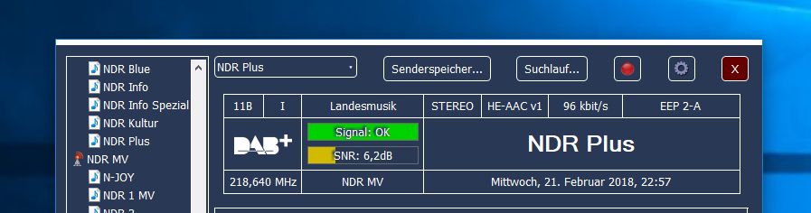

Nein ihr könnt mir gerne Tips geben bin ich natürlich dankbar. Aber bei meiner jetzigen Anlage benötige ich Wirklich keine Hilfe. Ich habe mir den Dämpfungsregler jetzt genau bei Stick platziert und ich denke das ist vollkommen in Ordnung! Dvb-T bin ich auch vollkommen zu frieden. Ich denke mit den Dab+ Erfolg kann ich leben und was Ukw betrifft auch. Ich habe zum Einstellen mein Grundig genommen. Ansonsten kann ich das auch anders lösen. Ich habe noch einen Technisat Verstärker der lässt sich jedes Band regeln . Natürlich nehme ich dann dann Folgeverstärker raus. Ich weiß im großen und ganzen worauf es ankommt. Ich denke aber das ich hier erstmal keine Handlung der Qualität sehe. Ich bin zufrieden UKW habe ich jedenfalls für meine zecke soweit gedämpft das es noch gut spielt. Auch DX Tauglichkeit ist noch gegeben sofern die Tropo stark genug ist. Werde mir im Sommer eine DX Antenne an der Gartenlaube hängen bei bedarf. Und ja wenn ich am Drehpoly gedreht habe geht die Verstärkerkung runter in allem Bereichen. Also am DDR Verstärker diesen werde ich Zeitnah durch eine Pausat Weiche ersetzen. Und sollte Ende des Jahres Helpterberg dann fertig auf DVB-T2 senden, na dann brauche ich Rostocker bzw Garzer DVB-T2 nicht mehr. Dann baue ich meine alte Version der Antenne für Radio wieder auf. Also alles durchdacht was mir vollkommen ausreichend ist. Also Focki brauchst nicht extra von Bergen her kommen. Habe im Moment eh wenig Zeit für umbauten der Anlage. Gruß Enrico
UKW Maximal 60%.PNG [ 37.74 KiB | 11368-mal betrachtet ]
Radio B2.PNG [ 32.33 KiB | 11368-mal betrachtet ]
11B.PNG [ 63.54 KiB | 11368-mal betrachtet ]
10C.PNG [ 47.34 KiB | 11368-mal betrachtet ]
5C.PNG [ 37.2 KiB | 11368-mal betrachtet ]
8B.PNG [ 51.01 KiB | 11368-mal betrachtet ]
