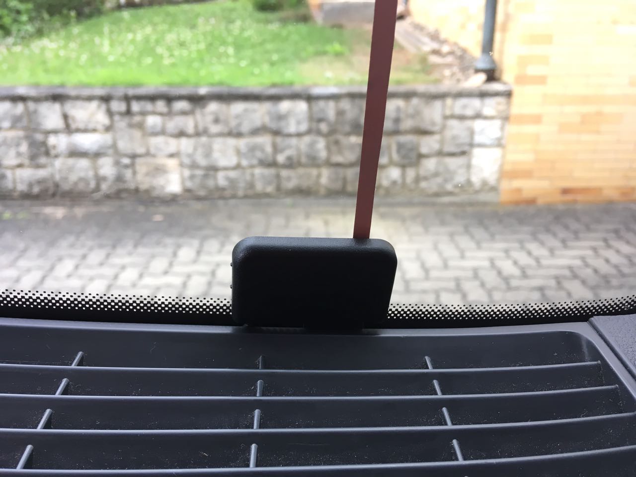

Heute habe ich erneut bei einen PKW aus dem Bekanntenkreis eine DAB-Antenne installiert. Da eine Aufdachmontage nicht möglich war, wurde entschieden die originale Scheibenklebeantenne des nachgerüsteten Kenwood Radios zu benutzen. Folgende Dinge wurden dabei verbessert. Die Antenne wurde nicht an die Frontscheibe geklebt wie in der Anleitung steht, sondern am hinteren linken Seitenfenster. Dieses Seitenfenster wurde von VW nicht benutzt für die UKW Antenne. Es war somit Leiterbahnenfrei, groß genug und senkrecht was optimal für die vertikale Polarisation der meisten DAB Sender ist. Wir wissen ja mittlerweile, das die schräge Frontscheibe für die vertikalen Signale genauso ungeeignet ist wie ein schön schräg stehender DAB 16V Designstrahler.
Als zweite Änderung wurde die Originale Klebefolie ignoriert und durch einen 3mm breiten selbstklebenden Kupferstreifen ersetzt. Die Länge des Streifens ist mit 36cm ideal um als Viertelwellenstrahler zu dienen. Ich verstehe durchaus nicht warum die originalen nur so kurz sind. Die sind so schön dünn und an der Frontscheibe würde es vom Aussehen her egal sein wenn der Kupferstreifen die Idealmaße von 36cm hätte.
Der Praxistest vor meiner Haustür war schon mal sehr vielversprechend. Alle empfangbaren Muxe wurden eingelesen und abgespielt. Zusätzlich hielt das Kenwood beim 7B (Hessen) an, was an gleicher Stelle nicht mal mein BMW Radio mit Außenantenne macht. Auf der Heimfahrt ins Oberfränkische gab es keine Probleme und es gibt nun einen zufriedenen DAB+ Hörer mehr auf Deutschlands Straßen.

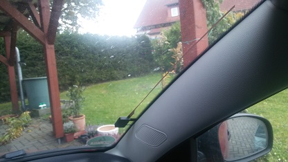

So, heute beim Frauenauto endlich mal das Original Caddy 2DIN DAB+ Radio RCD310 eingebaut. Problem war ja bisher das der Skoda noch Canbus 1.6 hat und das VW Radio mit 2.0 arbeitet. Dank eines Adapters der die Signale umwandelt, geht das Radio jetzt auch mit Zündung An/AUS und bekommt auch alle anderen Signale (Licht...). Die Form passte ja sowieso, lediglich die Tastenbeleuchtung ist Rot anstatt Skodagrün. Da sich die Empfangssituation ja hier so verbessert hat, habe ich auf eine Außenantenne verzichtet und eine Kenwood Scheibenantenne verbaut. Statt der mitgelieferten kurzen Antennenfolie habe ich wieder ein selbstklebendes Kupferband zugeschnitten auf 38cm (sieht auf dem Bild irgendwie länger aus). Alle hier empfangbaren Muxe werden abgespielt.

Ja es ist ein Unterschied feststellbar. Durch die Senkrecht stehende Seitenscheibe, werden vertikal abgestrahlte Sender im Grenzbereich besser empfangen. In Gegenden mit Horizontal abstrahlenden Sender wie in Berlin oder Hannover funktioniert die Frontscheibenversion besser. Man muss also schauen in was für einer Gegend man sich mit dem Auto bewegt. Da aber überwiegend vertikale Sender in der Luft sind, würde ich die Seitenscheibe bevorzugen. Voraussetzung: keine integrierten UKW Antennendrähte in der Scheibe oder eine überdurchschnittliche Metallbedampfung (Scheibe nicht klar wie die Frontscheibe). In meiner Region reicht durch sehr guten Netzausbau die Frontscheibe, der Skoda Fabia hat ja keine Seitenscheibe hinten.
Das Band ist ein selbstklebendes Kupferband. 3mm Breite sind vollkommen ausreichend
https://www.amazon.de/MagiDeal-Kupferfo ... bstklebend
Länge je nach Höhe der Seitenscheibe 34-38cm und nur auf die Scheibe kleben! Unbedingt das schwarze Masseband vom Verstärker auf Karosserie kleben!
