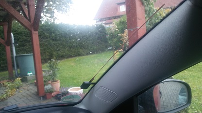

So, heute beim Frauenauto endlich mal das Original Caddy 2DIN DAB+ Radio RCD310 eingebaut. Problem war ja bisher das der Skoda noch Canbus 1.6 hat und das VW Radio mit 2.0 arbeitet. Dank eines Adapters der die Signale umwandelt, geht das Radio jetzt auch mit Zündung An/AUS und bekommt auch alle anderen Signale (Licht...). Die Form passte ja sowieso, lediglich die Tastenbeleuchtung ist Rot anstatt Skodagrün. Da sich die Empfangssituation ja hier so verbessert hat, habe ich auf eine Außenantenne verzichtet und eine Kenwood Scheibenantenne verbaut. Statt der mitgelieferten kurzen Antennenfolie habe ich wieder ein selbstklebendes Kupferband zugeschnitten auf 38cm (sieht auf dem Bild irgendwie länger aus). Alle hier empfangbaren Muxe werden abgespielt.
20171031_141941.jpg [ 43.58 KiB | 31986-mal betrachtet ]

Ja es ist ein Unterschied feststellbar. Durch die Senkrecht stehende Seitenscheibe, werden vertikal abgestrahlte Sender im Grenzbereich besser empfangen. In Gegenden mit Horizontal abstrahlenden Sender wie in Berlin oder Hannover funktioniert die Frontscheibenversion besser. Man muss also schauen in was für einer Gegend man sich mit dem Auto bewegt. Da aber überwiegend vertikale Sender in der Luft sind, würde ich die Seitenscheibe bevorzugen. Voraussetzung: keine integrierten UKW Antennendrähte in der Scheibe oder eine überdurchschnittliche Metallbedampfung (Scheibe nicht klar wie die Frontscheibe). In meiner Region reicht durch sehr guten Netzausbau die Frontscheibe, der Skoda Fabia hat ja keine Seitenscheibe hinten.
Das Band ist ein selbstklebendes Kupferband. 3mm Breite sind vollkommen ausreichend
https://www.amazon.de/MagiDeal-Kupferfo ... bstklebend
Länge je nach Höhe der Seitenscheibe 34-38cm und nur auf die Scheibe kleben! Unbedingt das schwarze Masseband vom Verstärker auf Karosserie kleben!
