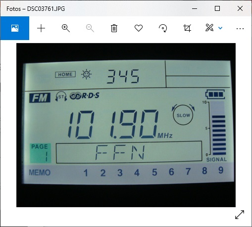

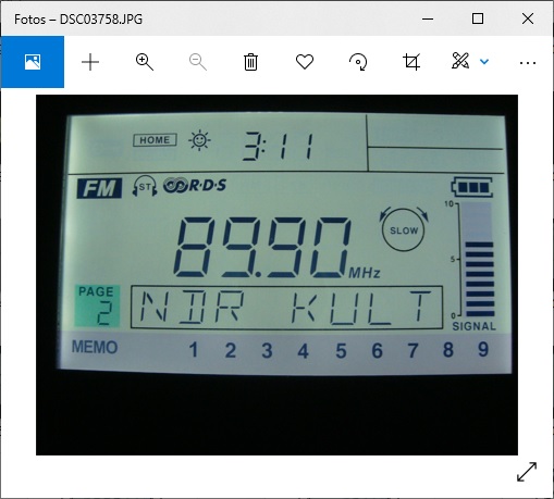

hier noch zwei Fotos innerhalb von einer Sekunde, zufällig wurde gerade der DLF "zurückgeholt"
FFN sendet noch.jpg [ 52.96 KiB | 11185-mal betrachtet ]
als Bungsberg wieder on air geht.jpg [ 52.41 KiB | 11185-mal betrachtet ]
NDR Kult Torfhaus.jpg [ 52.79 KiB | 11185-mal betrachtet ]
