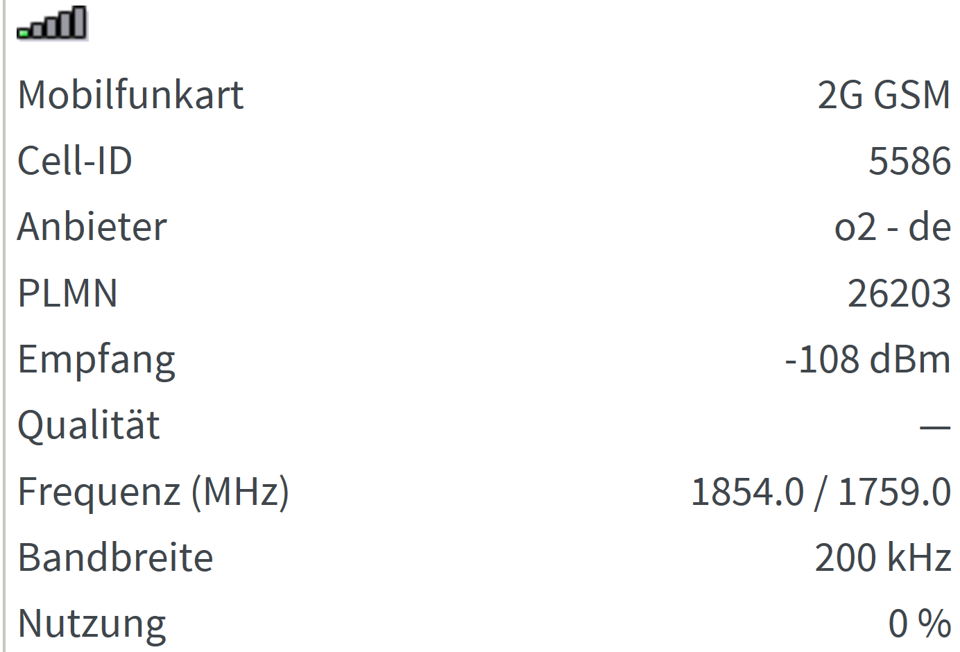

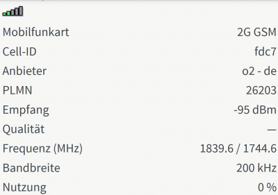

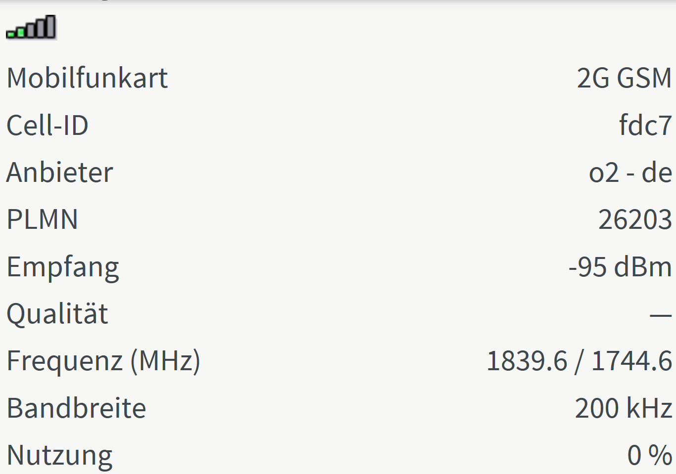

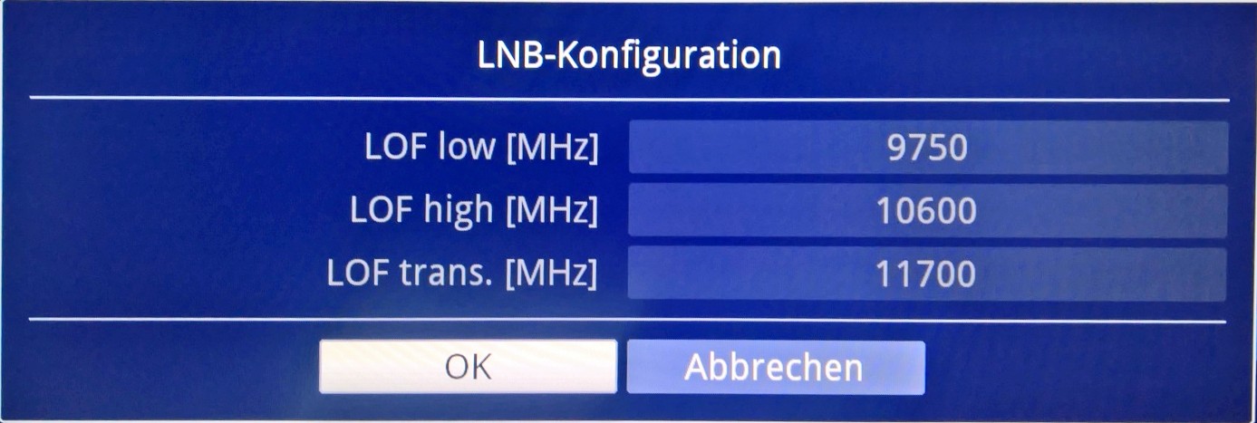

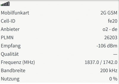

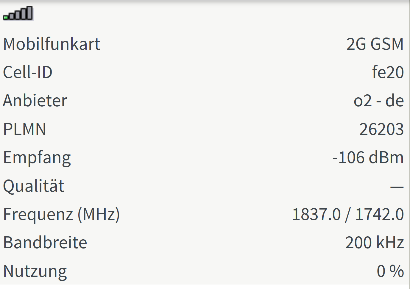

Ich habe unten ein kleines Bild vom Sat Receiver die den Zusammenhang gut darstellt. Die wahnsinnig hohen Sat Frequenzen lassen sich kaum über längere Kabelwege übertragen, deswegen werden Zwischenfrequenzen vom LNB zum Receiver verwendet. Bei Frequenzen unter 11.700MHz dem ehemaligen Analogband werden 9.750MHz abgezogen, bei Frequenzen über 11.700MHz was von Anfang an digital war sind es 10.600MHz. DECT sendet auf 1.880MHz. Der frühere ProSiebenSat.1 Transponder auf 12.480MHz - 10.600MHz wird vom LNB auf genau dieser Frequenz 1.880MHz zum Receiver geschickt. Sport1 sendet noch auf dieser DECT Frequenz. 1.880MHz + 9.750Mhz ergibt noch eine weitere Zwischenfrequenz von 11.630MHz. Wenn ein Sat Betreiber also diese Frequenz verwendet sind dort genauso Störungen wie auf 12.480MHz. Viel Spaß beim Rechnen. Natürlich fängt man mit flexiblen Fensterdurchführungen sowas auf. Das auf dem aktuellen ProSiebenSat.1 Transponder 12.545MHz - 10.600MHz also 1.945MHz was von o2 im Mobilfunk aktiv ist halte ich für ausgeschlossen. Trotzdem mal noch ein paar Bilder welche o2 Frequenzen hier in dem Bereich bei mir verwendet werden. LTE ist bei mir im 800MHz Bereich aktiv.
