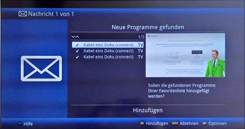

Kabel eine Doku bei den Internet Connected Programmen ist mit einer Senderkennung in den DVB-T2 ZDF Muxen in Mitteldeutschland gestartet. Ein Programm startet bei mir aber noch nicht. Das ganze ist ja frei von Gebühren, funktioniert also auch ohne Freenet Anmeldung. Der Receiver muss mit dem Internet verbunden sein und Connect abspielen können. Wenn nicht könnte ein Software Update helfen. Mein Hersteller hat das Future auch erst später gebracht, die Geräte waren gar nicht dazu gedacht.

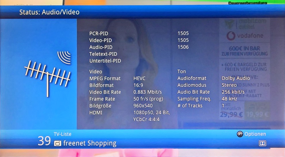

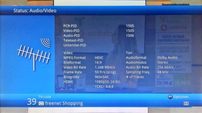

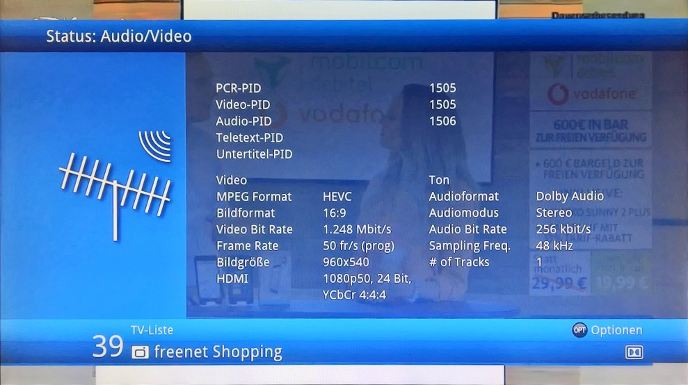

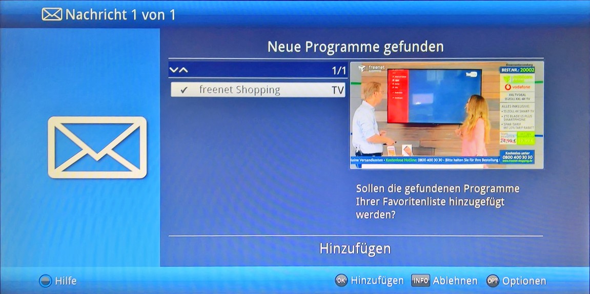

Bei mir im Raum Halle / Leipzig auf Kanal 26 514MHz ist freenet Shopping neu im freenet 3 Mux. Das Programm ist zwar in HEVC, aber nicht in HD. Bei Standbild geht die Datenrate weit runter.
05.06.2018 11-50 Office Lens.jpg [ 118.52 KiB | 6533-mal betrachtet ]
freenet Shopping.jpg [ 128.53 KiB | 6548-mal betrachtet ]
