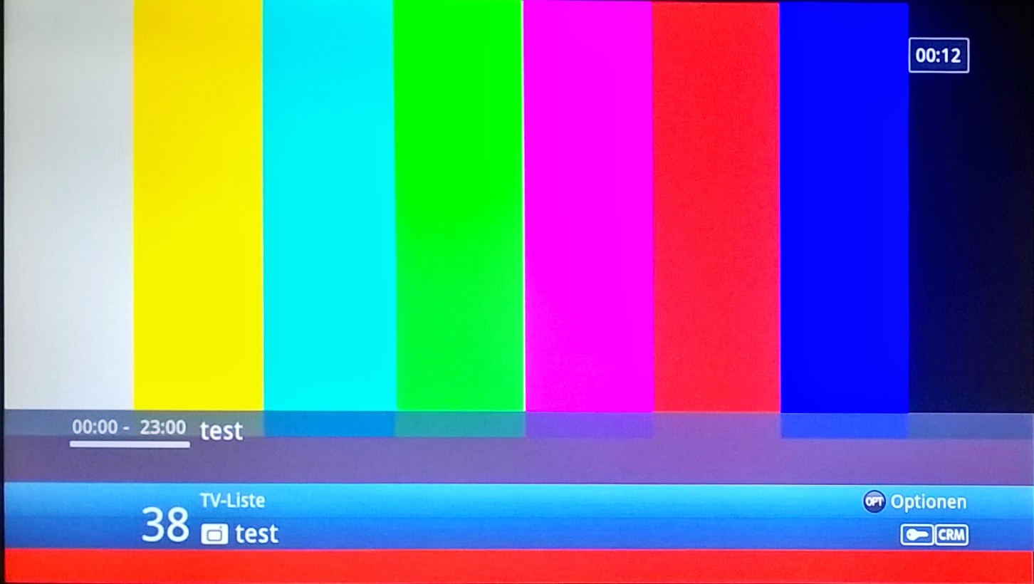

Mittlerweile laufen auf dem Digipal ISIO HD 3 Connect Programme (Lokal Portal, Spiegel TV und Sportdigital) über Internet.
Außerdem ist die ProSieben Gruppe mit allen Programmen ohne Vorspulsperre. Die RTL Gruppe hält die Blockade aufrecht. Selbst das Testbild muß verschlüsselt werden und hat Vorspulsperre. Ist es nicht allein schon die 5,75€ wert?
