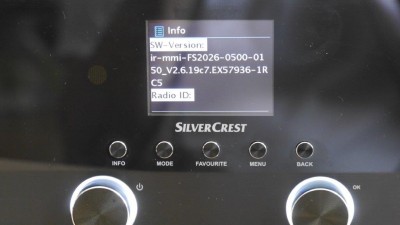

individuelles update des Silcercrest SIRD 14 B1 über die Server von FS!
nach Beschwerde bei Lidl wurde das individuelle Update über Targa mit der MAC Adresse veranlaßt. Der Bug- reboot nach 10-55 min bei den D-Radios( DLF+ D-Kultur) ist beseitigt.

Lange hat es gedauert,nun steht das Update für alle Geräte wohl bereit.
BeitragVerfasst: Do 18. Jun 2015, 18:35
Beiträge: 9799
Es soll diesmal die Version 1RC6 sein die im Sangean schon ewig werkelt und mich zufrieden stellt.
Einzig die langen Texte vom Schlagerparadies laufen zu langsam durchs Display. Man müsste mal ein anderes Programm hören und sehen ob es dann auch so ist.
Das Silvercrest hat ein Bekannter im Einsatz, der macht kein Update ohne mich. Es hat schon verwunderte Blicke geerntet, quasi als kleiner Wunderkasten.
BeitragVerfasst: So 21. Jun 2015, 09:28
Beiträge: 9799
Das Update des Wunderkasten verlief problemlos.
Alle Funktionen nach wie vor. Der Bekannte hatte auch mit der 1CR4 keine Probleme, aber die Abstürze mit einigen DAB Programmen habe ich nachvollziehen können.
Mit der 1CR6 waren sie verschwunden. Hat man sehr gut gemacht. Preis / Leistung kann sich also sehen lassen.
