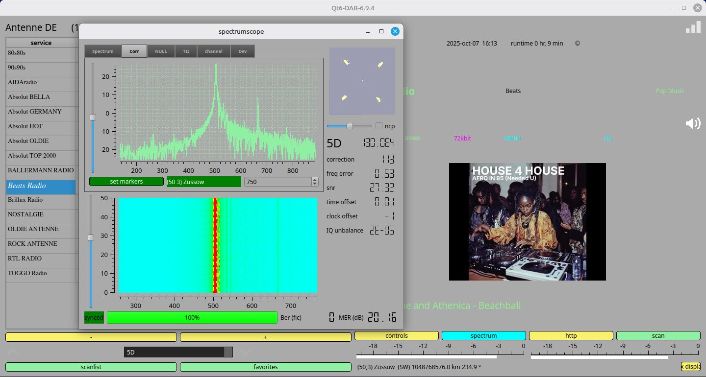

BeitragVerfasst: Di 7. Okt 2025, 16:26
Beiträge: 7789
Ok, qt-dab kann es auch.
Zwar ist die Soft nicht ganz so empfindlich. Auto-Gain macht wohl nicht der Treiber des Noxon Stick aber zumindest sieht man die Standorte im CIR.
Wenn Abraca es nicht implementiert oder Qirks nicht fuer Linux kompiliert wird, ist qt-dab die Hoffnung, dass dieses Programm weiter verbesssert wird. Umrechnung in km beispielsweise.
Fuer meine Zwecke reicht es aber schonmal um ohne Windows auszukommen, falls mal das CIR benoetigt wird.

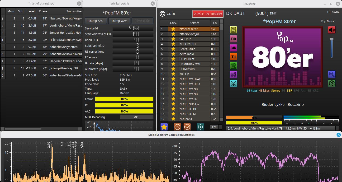

DAB Star ist eine sehr gute Alternative zu Qirks die perfekt unter Linux funktioniert. Zeigt alles an was man als DXer benoetigt und die Empfangsleistung entspricht der von AbracaDABra wo auch die AGC direkt durch die Hardware / den Stick geregelt werden kann.
Na vielleicht bekommt auch Abraca doch noch ein CIR Fenster eingebaut um Repeater oder im SFN stoerende Sender sehen zu koennen.
DABstar.JPG [ 211.94 KiB | 7654-mal betrachtet ]
BeitragVerfasst: Sa 29. Nov 2025, 13:25
Beiträge: 9826
Für schlechtere Sticks kann man bei DABstar auch den PPM Wert anpassen. Als Abgleich nutze ich den auch. AbracaDABra läuft auf jedem Rechner ohne nennenswerte Last. Genau dieser eine Aspekt, das CIR Fenster fehlt leider. Wer den Treiber bereits installiert hat kann dieses Programm ohne weiteres nutzen. QIRX 5 ist in der Empfindlichkeit gegenüber AbracaDABra auch sehr gut und quasi gleichwertig. Mit QIRX 3.2.3 komme ich da einfach nicht ran wobei dessen Installation auch wieder deutlich mehr Hürden zu überwinden hätte.
