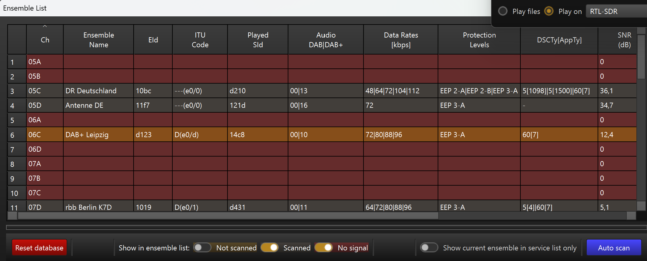

Für DABstar 5 hätte ich gerne noch bessere Bildschirmanpassungen der Fenster. Ich habe das Programm auf 2 Laptops. Auf einem fehlt mir der Kanal 6B in der Liste. Der ist einfach nicht vorhanden. Habe mich damit gestern erstmals beschäftigt da es wesentliche Veränderungen gab. Ich weiß nicht ob jeder dieses Programm bedienen kann? Für mich komme ich klar. Die TII Schwellenerkennung kann man auch individuell anpassen wie man es braucht.

Das Bild zeigt alle verfügbaren Kanäle. Wo ist der Kanal 6B oder wie bekomme ich den wieder da rein? Warum fehlt der überhaupt, er ist manuell nicht vorhanden und bei automatischer Suche wird der 6B einfach übersprungen.
Nachtrag für DABstar:
Ich habe mir nun einfach die Datenbank von den Laptop wo der 6B drinnen ist kopiert und sie auf den wo der 6B fehlt eingefügt. Darin sind auch alle anderen Einstellungen zu finden. Der Dateipfad ist nicht im Programm selber sondern unter:
C:\Users\<Benutzername>\.config
Seltsam nur das der 6B unter der 4.7.0 gelistet wird und unter der 5 verschwunden ist. Alternativ kann man auch den gesamten Ordner einfach entfernen, dann hat man die Voreinstellungen.

Bei mir war und ist 6B auch in V5 vorhanden.
Hast du vielleicht nicht alle 3 Schieberregler (von links) in der EL aktiviert. Wenn No Signal auf aus steht, fehlen in der EL die Kanaele auf denen beim Scan mal kein Empfang war, die in roter Farbe.
