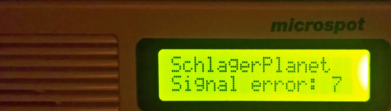

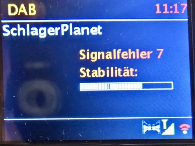

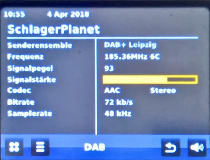

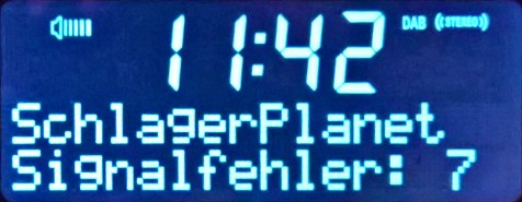

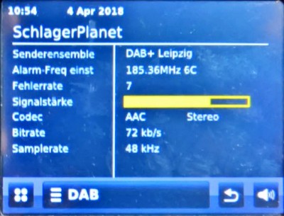

An der Hausdachantenne spielen verschiedene Radios. Dazu Bilder unten. Es wird ungefiltert also ohne Sperrfilter oder ähnliches DVB-T, DAB und UKW auf die Geräte geschickt, also sollten die Ergebnisse auch der Realität entsprechen. Die Geräte wurden vorne, mittig und hinten an der Antenne angeschlossen. Wo liegt der Unterschied? Im 11D Bayern kommt es vor das dieser vom Wetter manchmal etwas geschwächt wird. Hier verstummen die Geräte alle gleichzeitig und bekommen auch wieder gleichzeitig Audio. Ton gibt es erst ab 6 Balken. Also auch wenn Empfang da ist muss dieser besser sein als unter normalen Bedingungen bei freien Kanälen rechts und links. Unterschiede habe ich bei Sticks feststellen können. Ein Stick der normalerweise besser empfängt schafft es laut Andis DAB Player trotz 9db nicht den 6C wiederzugeben. User 2016 bitte die Zusammenhänge erkennen. Hier ist kein PC, kein Stick und kein Treiber defekt. Ich habe Stick, PC und Treiber getauscht. Das Problem das der bessere Stick die Trennung 6B / 6C nicht schafft wandert mit dem Stick mit. Auch bei mir wird unter "NORMALEN" der Empfang ab etwa 4db möglich. Ein anderer etwas tauberer Stick mit weniger Empfang bekommt den 6C dagegen mit 12db und spielt diesen fehlerfrei wieder.
Dual DAB 2A (FS2052).jpg [ 29.26 KiB | 6303-mal betrachtet ]
Microspot RA-318 (FS 2027).jpg [ 75.39 KiB | 6303-mal betrachtet ]
Sangean WFR-29C (FS2026).jpg [ 90.77 KiB | 6303-mal betrachtet ]
Sangean WFT-2D (FS2028).jpg [ 51.2 KiB | 6303-mal betrachtet ]
Dual DAB 50 (FS2028).jpg [ 32.95 KiB | 6303-mal betrachtet ]

Also Unterschiede hinsichtlich Trennung Kanal 6C vom 6B treten wirklich nachweislich nur bei den USB Sticks auf, nicht aber zwischen den verschiedenen Frontier Modulen / Radios?
Ehrlich gesagt erwarte ich aus dem Hause Frontier auch keine Unterschiede hinsichtlich der Trennschaerfe und Empfindlichkeit der Module. Letztere betraegt 1-2 dB und da spielt schon das Kabel zum Modul und dessen Widerstandsanpassung eine entscheidene Rolle.
Was mich hinsichtlich Trennschaerfe wundert ist, dass die USB Sticks die Frequenzspectren zweier benachbarter Muxe sehr sauber getrennt voneinander anzeigen (mit entsprechender Software wie z.B. Qirx). Die Luecke zwischen 2 benachbarten Muxen ist immer sehr gut vorhanden. Warum sich das dennoch um ueber 10dB negativ auf die Einlesbarkeit und dadurch Abspielbarkeit des schwaecheren Muxes auswirkt, ist mir im Moment unverstaendlich.
