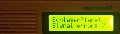

Microspot RA-318 (FS 2027).jpg [ 75.39 KiB | 6230-mal betrachtet ]

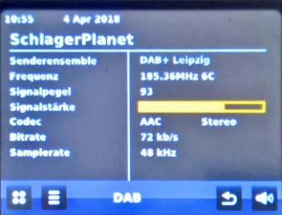

Sangean WFR-29C (FS2026).jpg [ 90.77 KiB | 6230-mal betrachtet ]

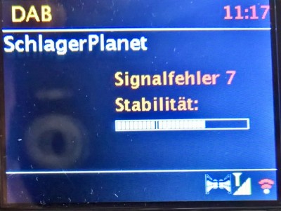

Sangean WFT-2D (FS2028).jpg [ 51.2 KiB | 6230-mal betrachtet ]

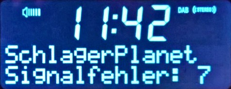

Dual DAB 50 (FS2028).jpg [ 32.95 KiB | 6230-mal betrachtet ]
