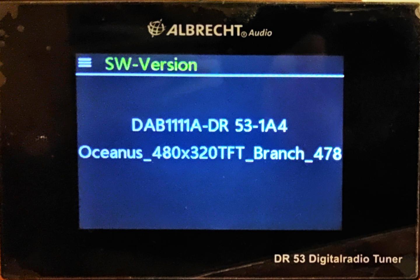

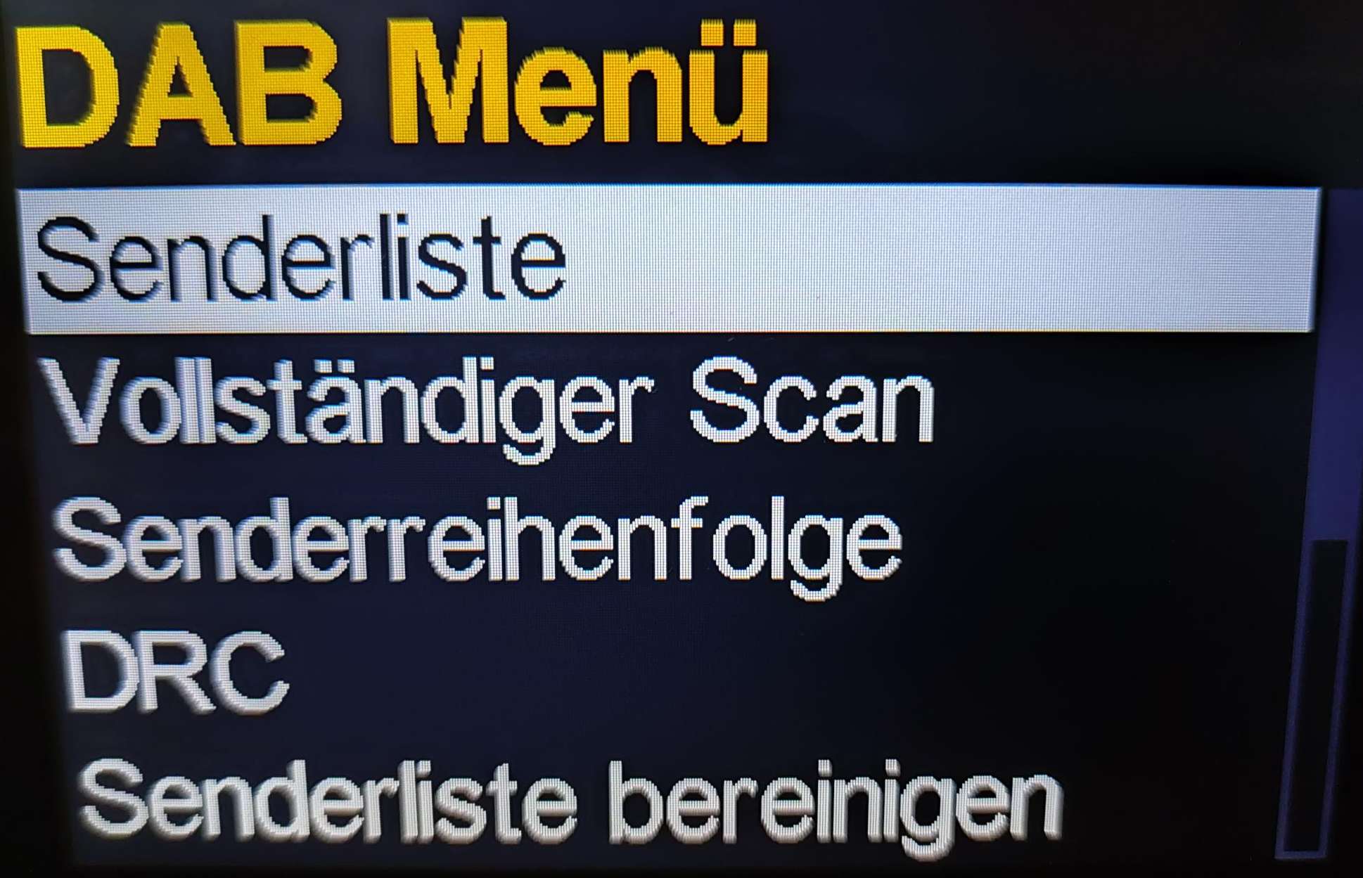

BeitragVerfasst: Di 5. Sep 2023, 08:07
Ja, du hast die aeltere Software drauf.
Ich habe die ''DR 53 DAB-V06-Oceanus_General_Release_svn8832''
Da wurde 'Manuell Einstellen' abgeschafft. Allerdings wird die Software auch nicht langsam, wenn die Liste voll ist. Die Bedienung ist an sich wirklich ok.
Du hast eventuell auch eine andere Fernbedienung.
Wieviele Programme werden dir in der Liste angezeigt? 6 Programme in 2 Spalten (wie auf Youtube zu sehen und mit nicht vollstaendigem Namen, solange bis es von rechts nach links scrollt) oder wie bei mir 5 Programme und alle untereinander?
Interessant waere auch mal zu wissen, ob der Tuner der Selbe ist. Habe aber noch keine Moeglichkeit gesehen ihn zu oeffnen. Die Schrauben rausdrehen genuegt nicht.
Zumindest zeigt deine Version echte Signalpegel wie von Frontier gewohnt an. Meiner bei DAB nur 4 von 5 Strichen und die springen schnell auf 4, weil das nur die Fehlerrate des Audiostreams ist. Auch scheint die AGC im Tuner sehr traege zu reagieren. So war das frueher bei Gyrosignal Tunern.

Der Tuner ist von
https://www.keystonesemi.com/digital-radio
Das Modul heist Oceanus. Brauchen wir also nicht aufschrauben.
BeitragVerfasst: Di 5. Sep 2023, 11:30
Beiträge: 9808
Die Liste mit den abgeschnittenen Namen nebeneinander habe ich. Da schnelle springen 5 auf nur 4 Balken bei kleinsten Problemen ebenfalls. Das ist aber nicht so schlimm. Wichtig ist das der Empfang passt. Ansonsten bleibt festzuhalten das es schön ist wenn der Hersteller in der Entwicklung weiter geht.
