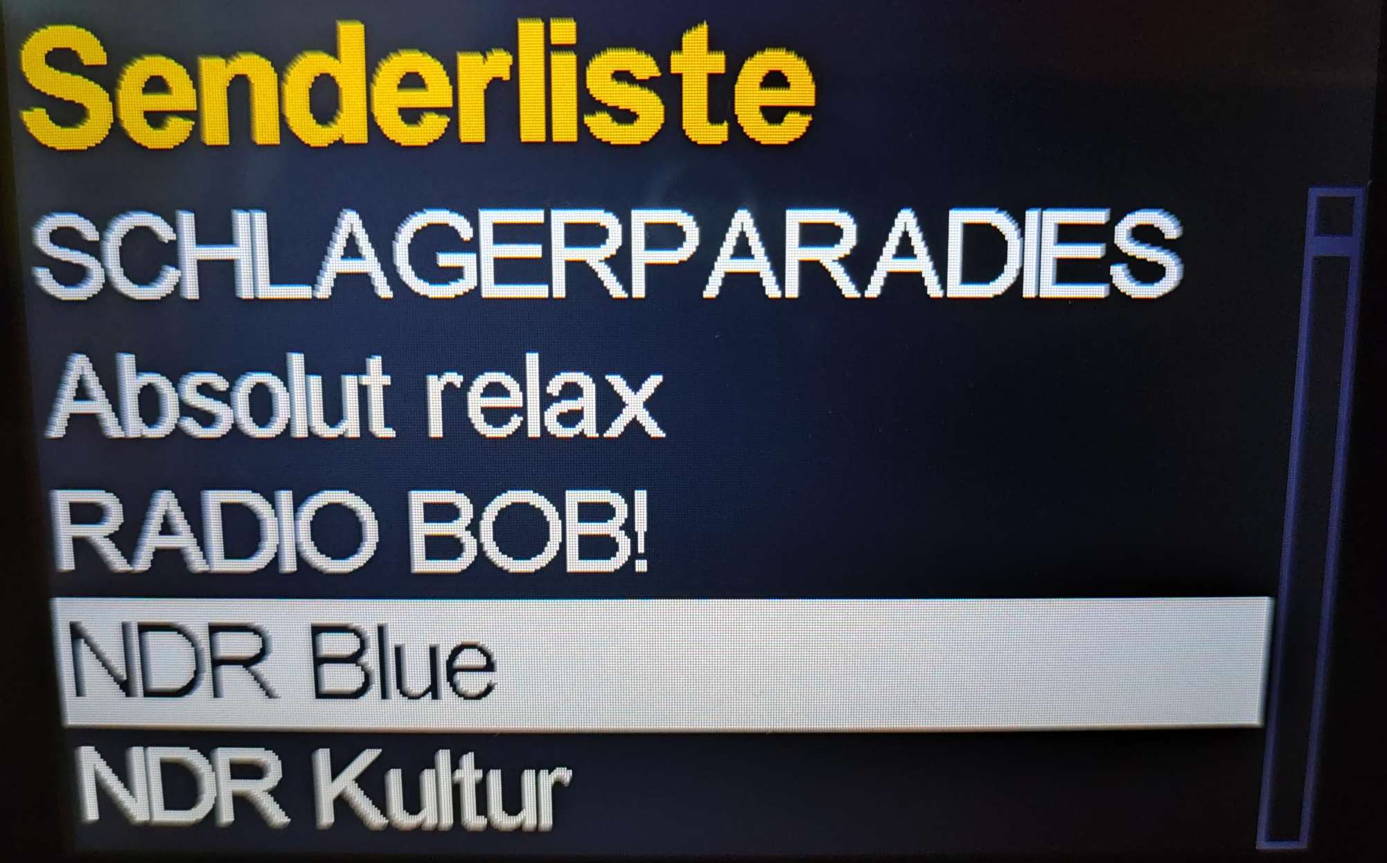

Zuerst faellt die wirklich sehr grosse Schrift in der Programm Liste auf. Wirklich sehr gut, kann ich aus 3 Meter Entfernung lesen, gute Augen sicher auch aus 4 Meter, genau wie auch den Programmnamen im Hauptscreen.

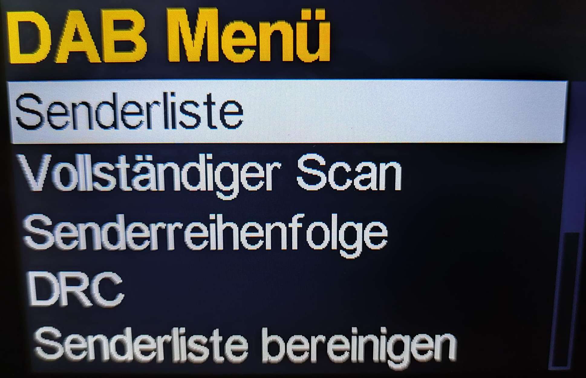

Folgende Vorgehensweise funktioniert: Alles scannen bis die Liste voll ist. Dann sicherstellen, dass alle Programme ohne ? davor, also als empfangbar in der Liste sind. Nun die Antenne abziehen und die Muxe auswaehlen, die man nicht haben moechte aber wirklich nur die. Die Sortierung nun auf 'Aktiv' einstellen und pruefen ob das Ergebnis wie gewuenscht ist. Dann Liste saeubern.
Jetzt wird's wirklich zum Geduldspiel. Beim Suchlauf muss man nun abschaetzen, bei welchem Kanal er gerade ist und dann rechtzeitig und nur kurz die Antenne anstecken. Da das zum Geduldsspiel werden kann, denn nach jedem Scan sind erstmal viele wieder mit ? davor und wenn die Liste schon wieder voll, weil 'falsche' Muxe erwischt wurden, die man nicht will, geht obige Prozedure wieder von vorne los. Am Besten man fuegt 5C 5D oder Kanal 12 erst zum Schluss hinzu.

Da wurde 'Manuell Einstellen' abgeschafft. Allerdings wird die Software auch nicht langsam, wenn die Liste voll ist. Die Bedienung ist an sich wirklich ok.

Wieviele Programme werden dir in der Liste angezeigt? 6 Programme in 2 Spalten (wie auf Youtube zu sehen und mit nicht vollstaendigem Namen, solange bis es von rechts nach links scrollt) oder wie bei mir 5 Programme und alle untereinander?
