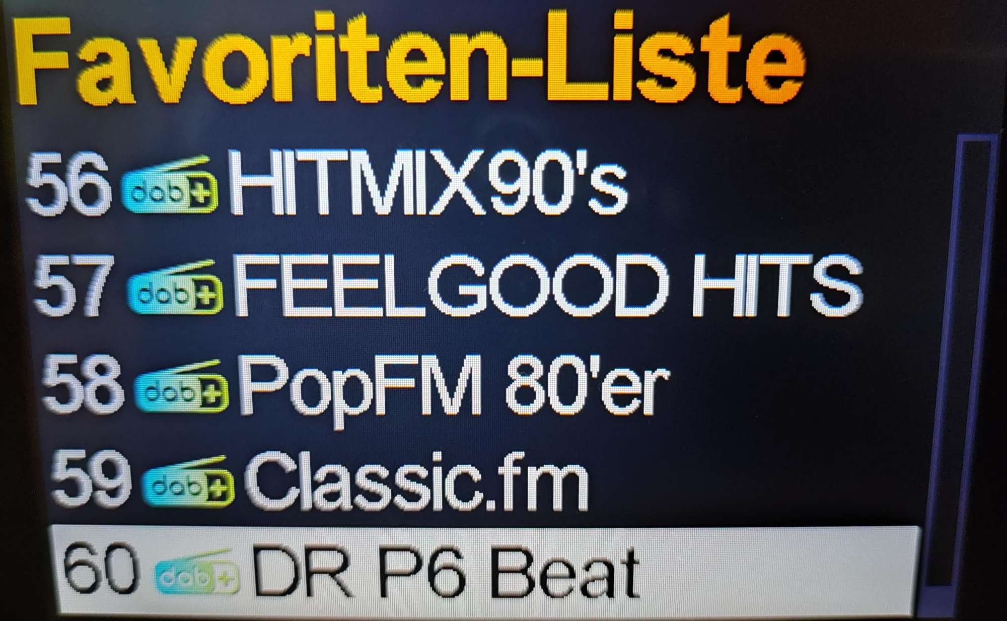

Um die Favoriten Liste zu scrollen muss immer erst die Wippe rechts gedrueckt werden. Direkt hoch runter scrollt die Programm Liste, 200 halt. Die Liste aber kann man auch nach Mux sortieren. Ein Favorit angewaehlt und schon kann man sehr einfach alle anderen Programme eines gerade empfangbaren DX Mux anwaehlen. Eine Liste scrollt sich jedenfalls viel angenehmer, im Vergleich zu einem nur 1 oder 2 Zeilen Display.
Favoriten kann man 60! anlegen, direkt ueber FB anwaehlen aber nur 6.

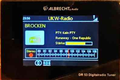

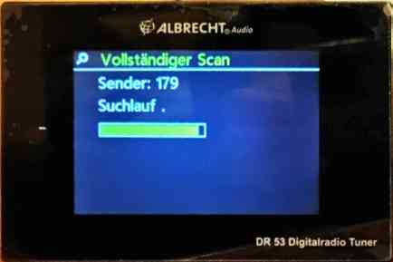

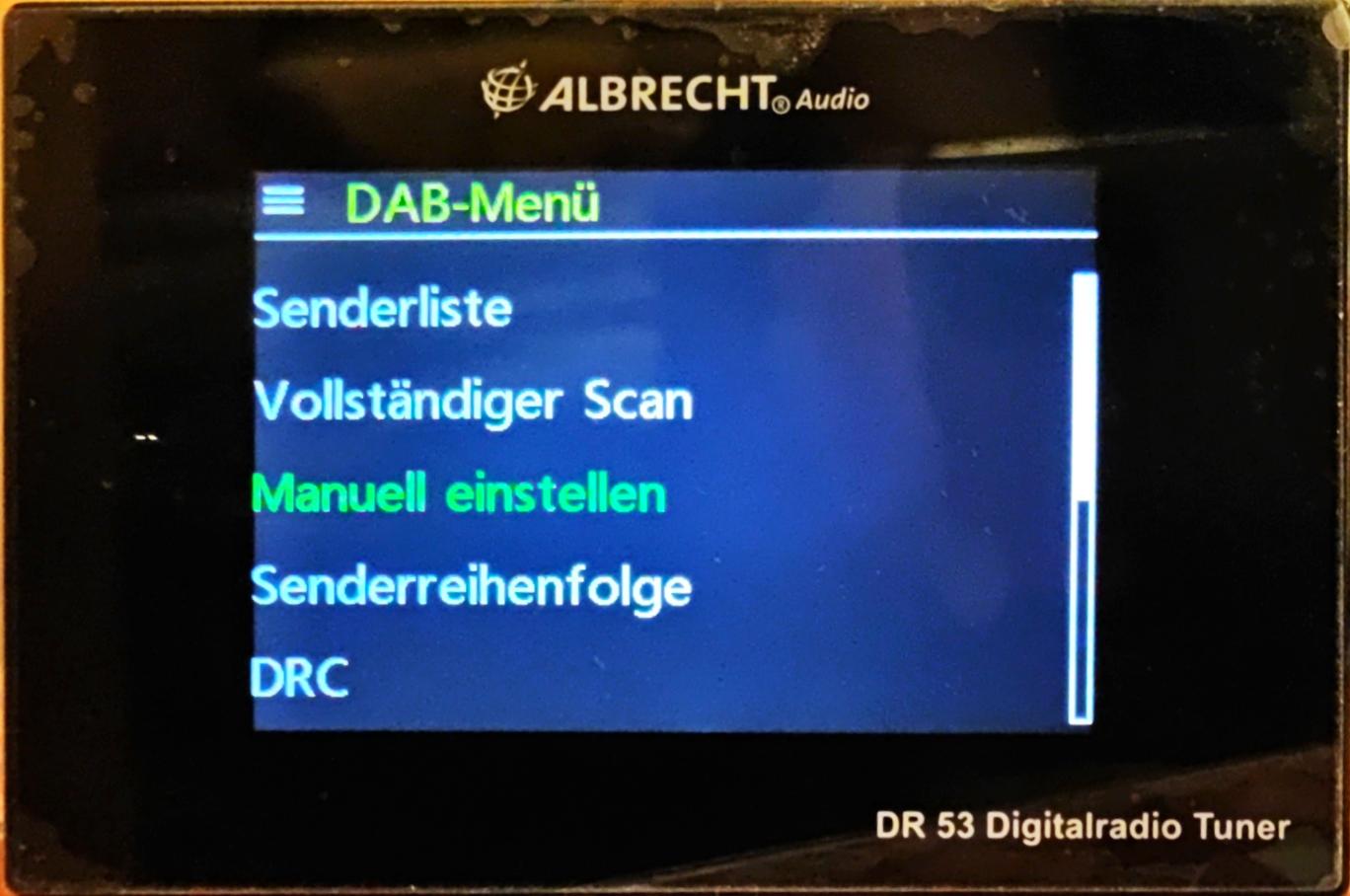

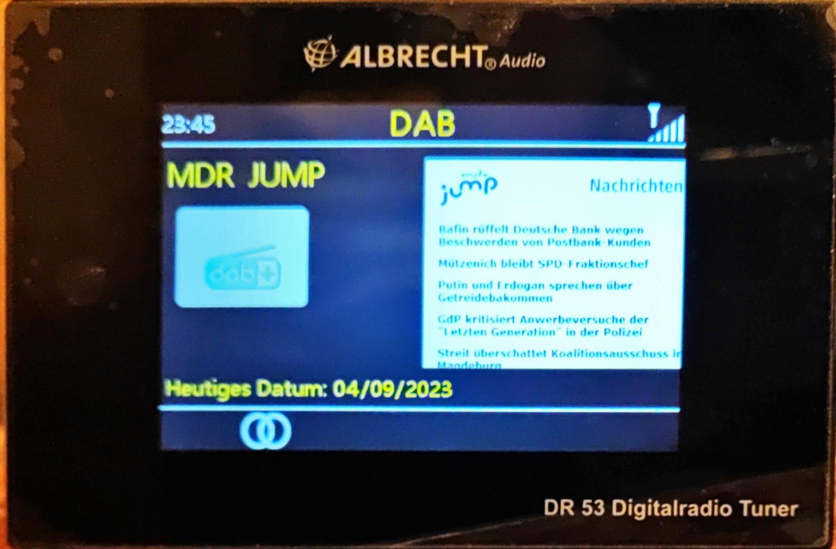

Offenbar habe ich eine ganz andere Version des Albrecht DR 53. Leider ist die mit steigender Anzahl Programme dermaßen träge das es einfach keinen richtigen Spaß macht. Warum der nur MDR PNG Bilder verwendet habe ich hier nochmal zum Vergleich oben PNG und unten JPG: https://forum.digitalradio-in-deutschla ... f=13&t=609
Ansonsten habe ich manuelle Suche und der Empfang muss sich nun auch nicht verstecken. Ich habe noch die Folie drauf weswegen das jetzt etwas seltsam aussehen mag. Falls jemand Bedarf hat kann er sich gerne melden. Auf UKW fehlt es wie üblich an Trennschärfe, es geht bei starken Programmen nur 0.2MHz Abstand. Mit Bluetooth sah das Gerät ganz gut aus aber wie geschrieben, die träge Bedienung bei voller Liste ärgert mich.

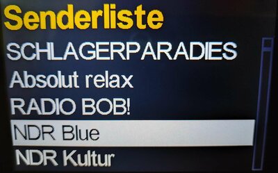

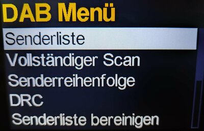

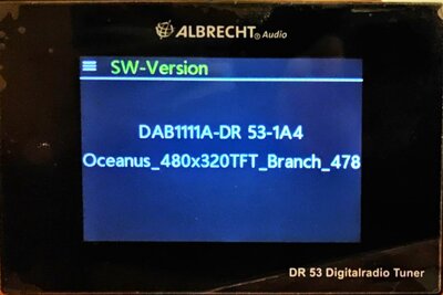

Ja, du hast die aeltere Software drauf.
Ich habe die ''DR 53 DAB-V06-Oceanus_General_Release_svn8832''
Da wurde 'Manuell Einstellen' abgeschafft. Allerdings wird die Software auch nicht langsam, wenn die Liste voll ist. Die Bedienung ist an sich wirklich ok.
Du hast eventuell auch eine andere Fernbedienung.

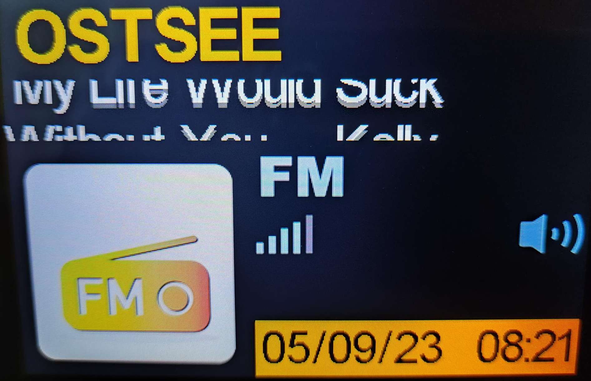

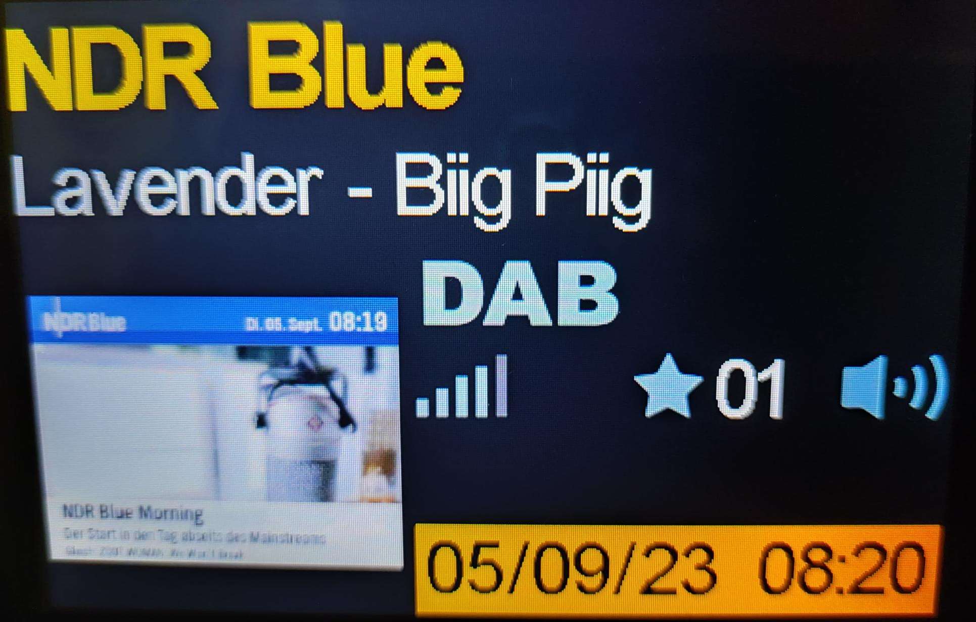

Wieviele Programme werden dir in der Liste angezeigt? 6 Programme in 2 Spalten (wie auf Youtube zu sehen und mit nicht vollstaendigem Namen, solange bis es von rechts nach links scrollt) oder wie bei mir 5 Programme und alle untereinander?
Interessant waere auch mal zu wissen, ob der Tuner der Selbe ist. Habe aber noch keine Moeglichkeit gesehen ihn zu oeffnen. Die Schrauben rausdrehen genuegt nicht.
Zumindest zeigt deine Version echte Signalpegel wie von Frontier gewohnt an. Meiner bei DAB nur 4 von 5 Strichen und die springen schnell auf 4, weil das nur die Fehlerrate des Audiostreams ist. Auch scheint die AGC im Tuner sehr traege zu reagieren. So war das frueher bei Gyrosignal Tunern.

Der Tuner ist von
https://www.keystonesemi.com/digital-radio
Das Modul heist Oceanus. Brauchen wir also nicht aufschrauben.

Die Liste mit den abgeschnittenen Namen nebeneinander habe ich. Da schnelle springen 5 auf nur 4 Balken bei kleinsten Problemen ebenfalls. Das ist aber nicht so schlimm. Wichtig ist das der Empfang passt. Ansonsten bleibt festzuhalten das es schön ist wenn der Hersteller in der Entwicklung weiter geht.
