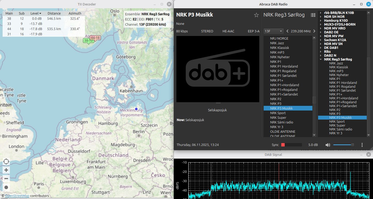

Typische Herbsttropo heute, bei Sonnenschein und jetzt auch bis Norwegen hoch.

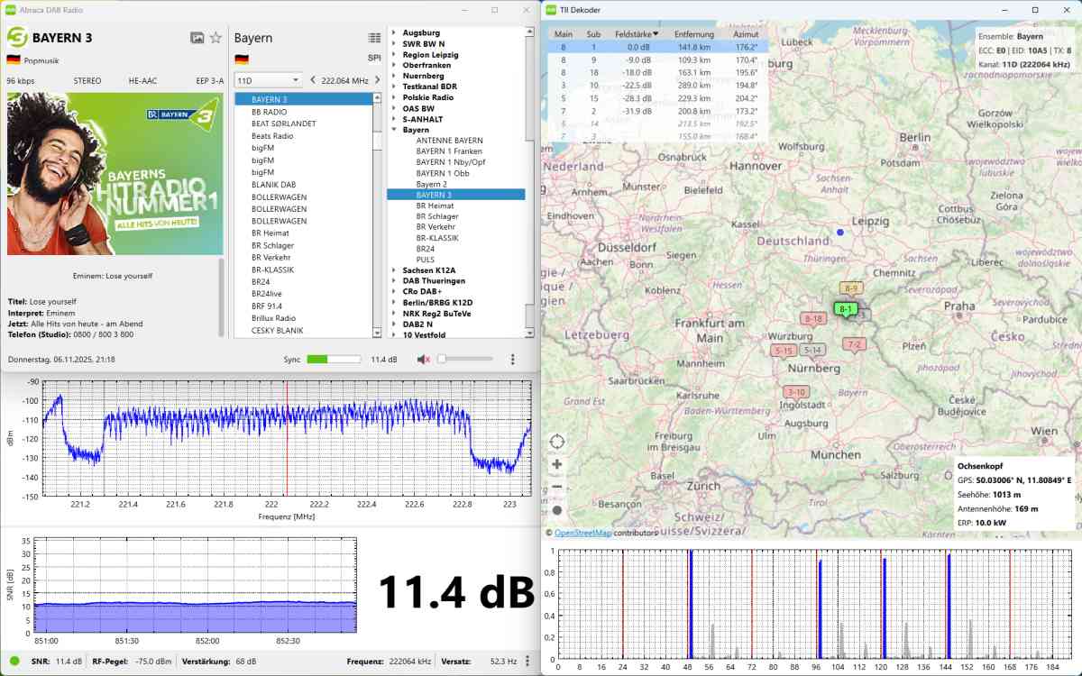

Beiträge: 9825
Bei mir im 11D Bayern bekommt der Ochsenkopf mit 125km Hilfe vom Büttelberg 215km. Trotz 6db kommen da leider nur Bruchstücke im Ton heraus. Da habe ich lieber den Ochsenkopf alleine bei 5db und das spielt dann auch. Die Konstellation ist nicht weg zu bekommen, die Yagi ist ziemlich genau entgegengesetzt ausgerichtet. Jetzt kommt Miltenberg mit 237km noch dazu und zerstört den Rest auch noch.

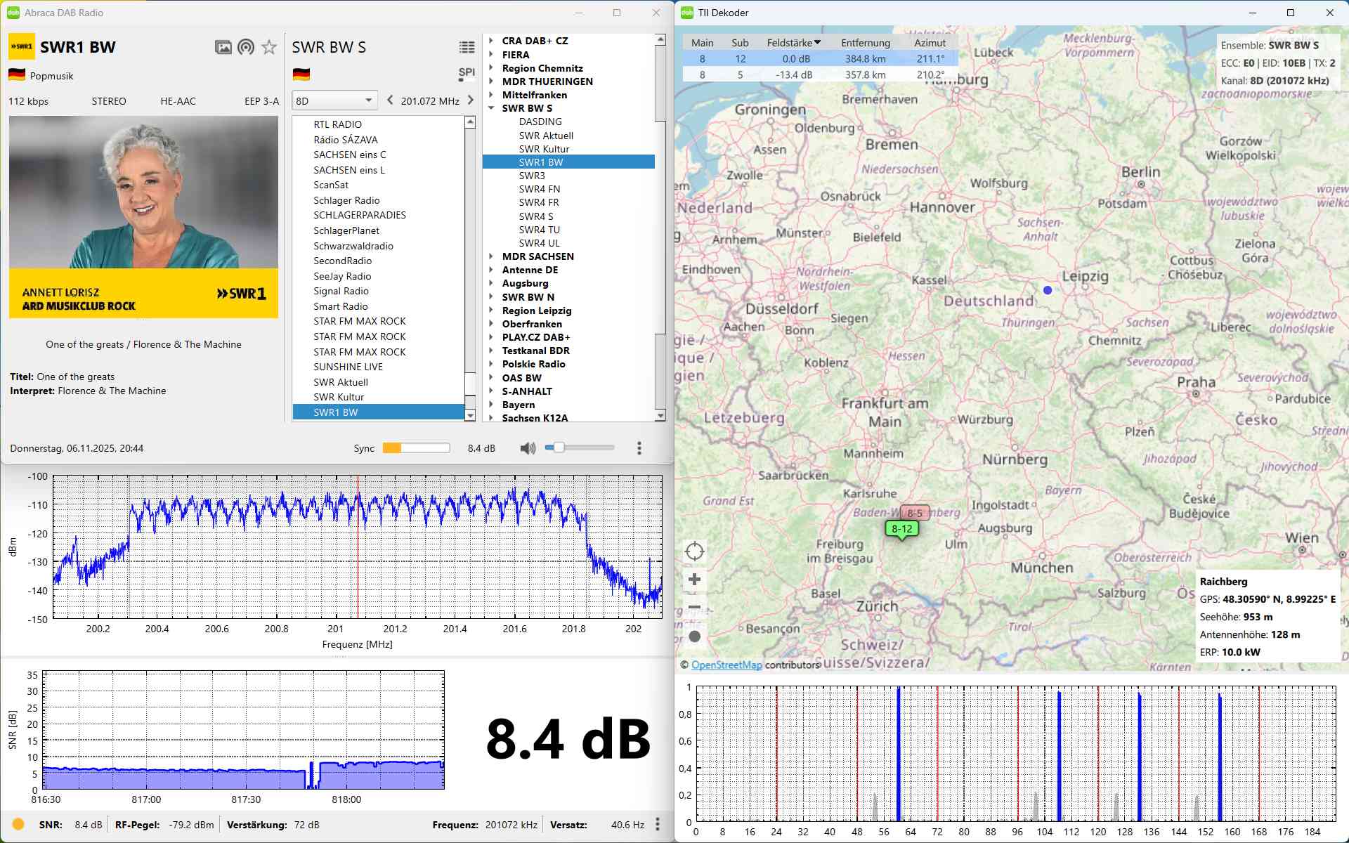

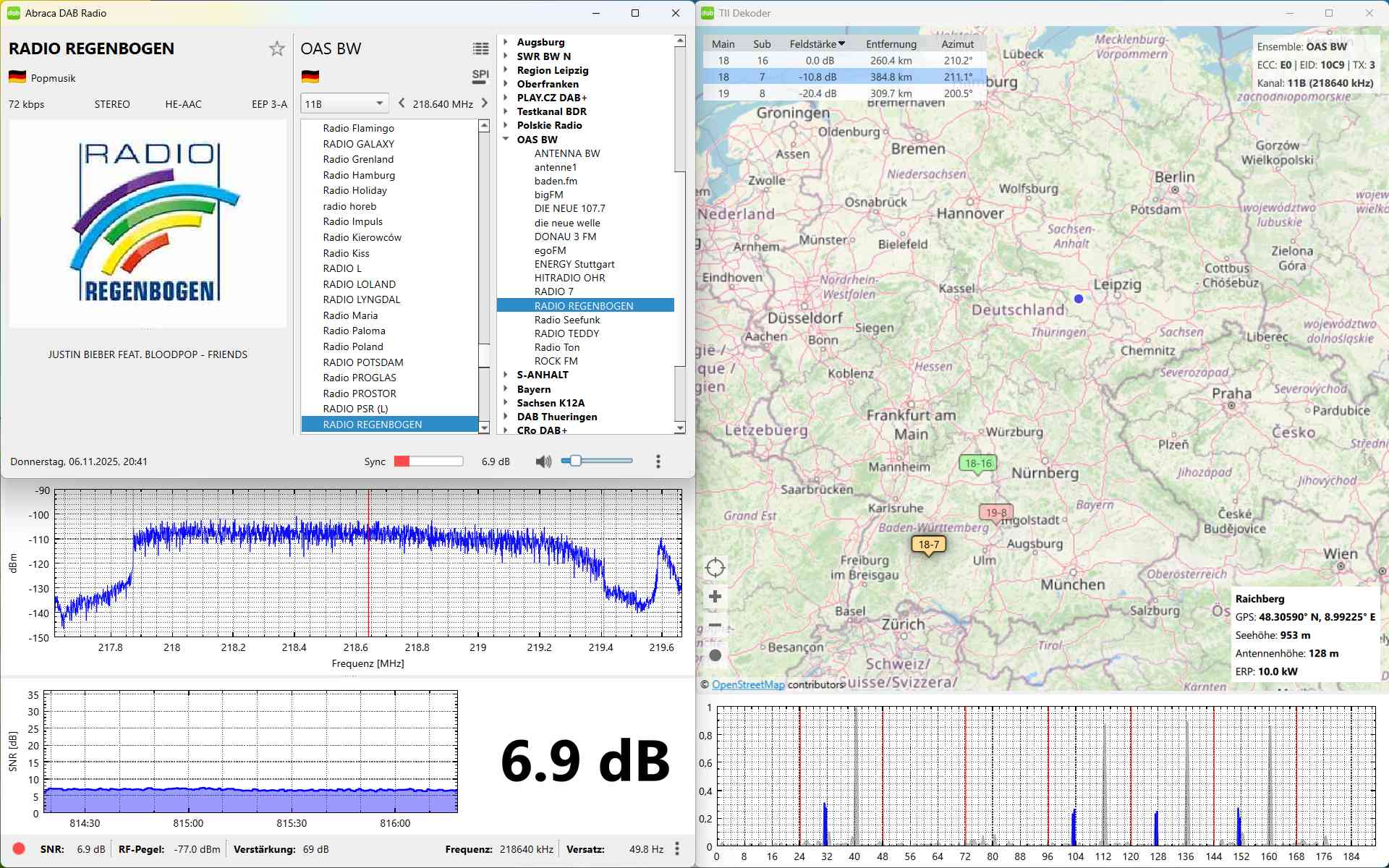

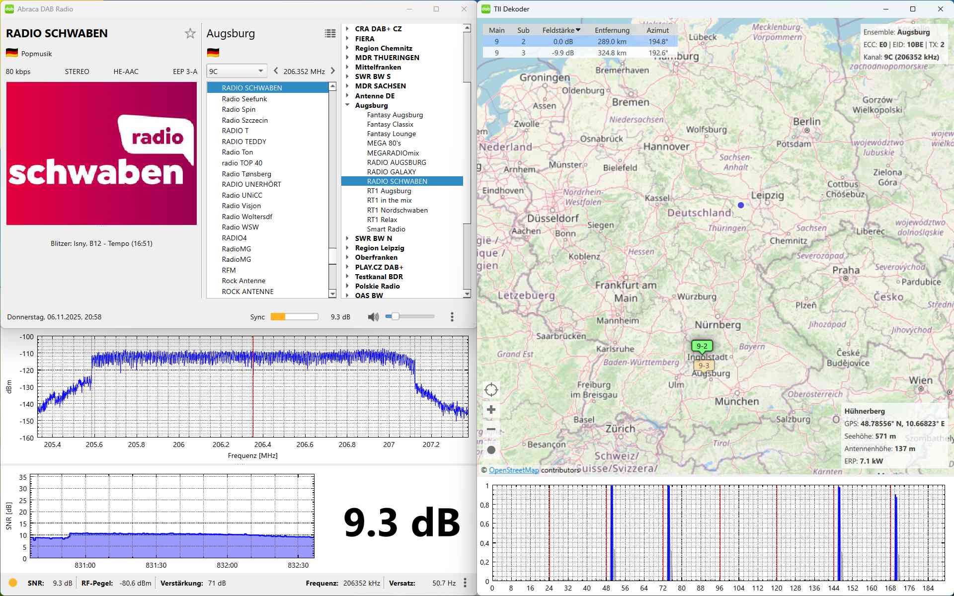

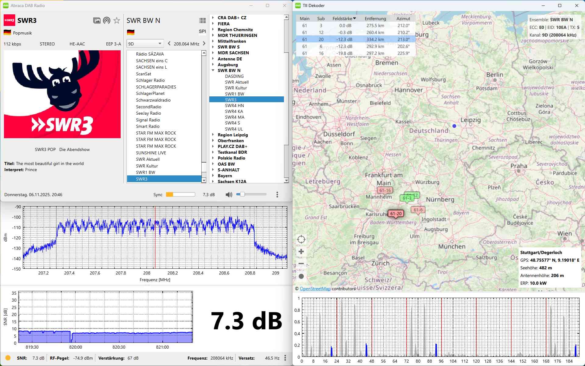

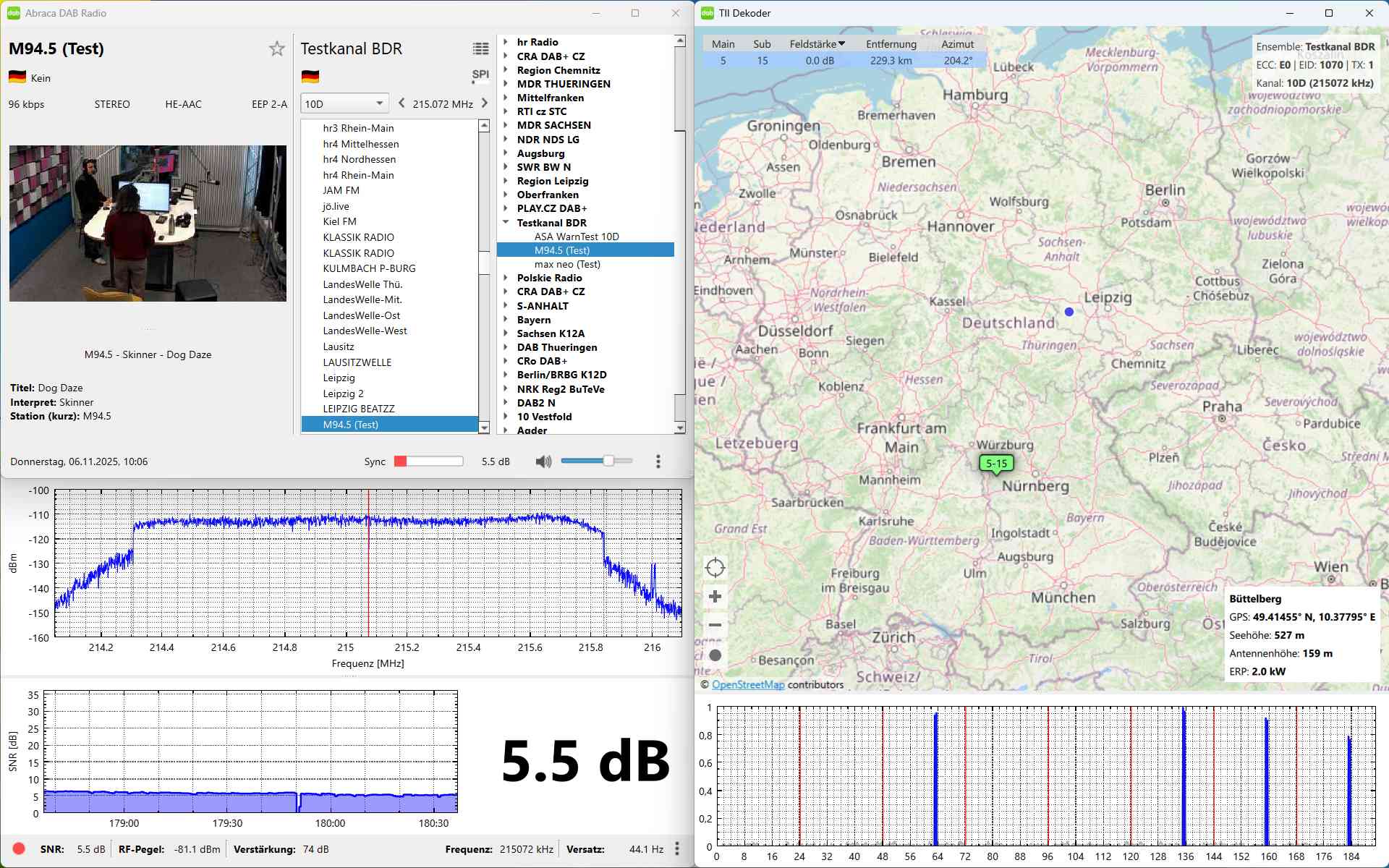

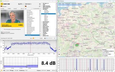

Guten Abend ...
jetzt geht es bei mir recht gut nach Südwesten ... der BR sieht bei mir so aus und ein paar SWR gehen auch ... LG ... :D
11D_Bayern_2025_11_06_k.jpg [ 91.67 KiB | 3842-mal betrachtet ]
10D_Testkanal BDR_2025_11_06.jpg [ 248.85 KiB | 3842-mal betrachtet ]
11B_OAS BW_2025_11_06__.jpg [ 247.88 KiB | 3842-mal betrachtet ]
9D_SWR BW N_2025_11_06.jpg [ 250.78 KiB | 3842-mal betrachtet ]
8D_SWR BW S_2025_11_06.jpg [ 247.62 KiB | 3842-mal betrachtet ]
9C_Augsburg_2025_11_06.jpg [ 246.08 KiB | 3842-mal betrachtet ]

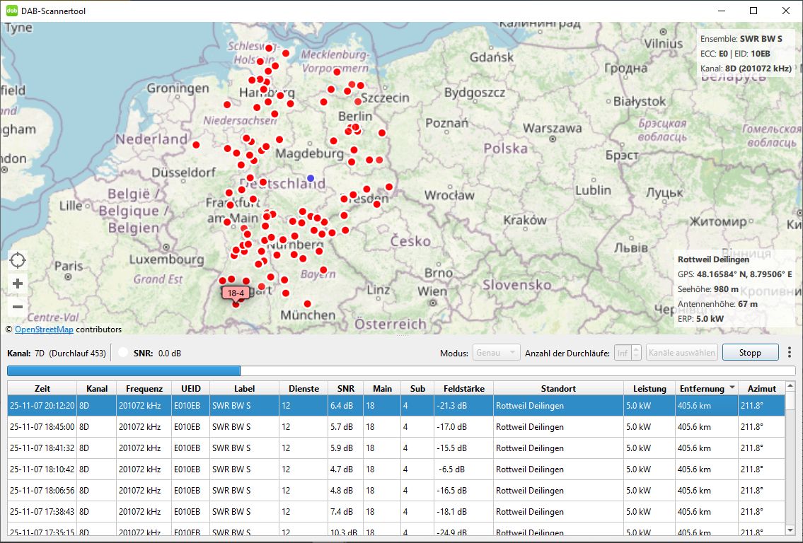

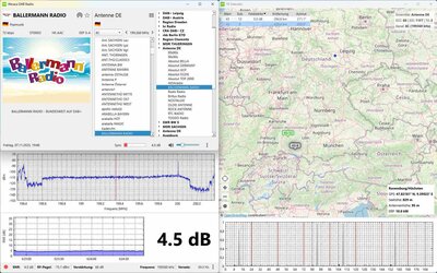

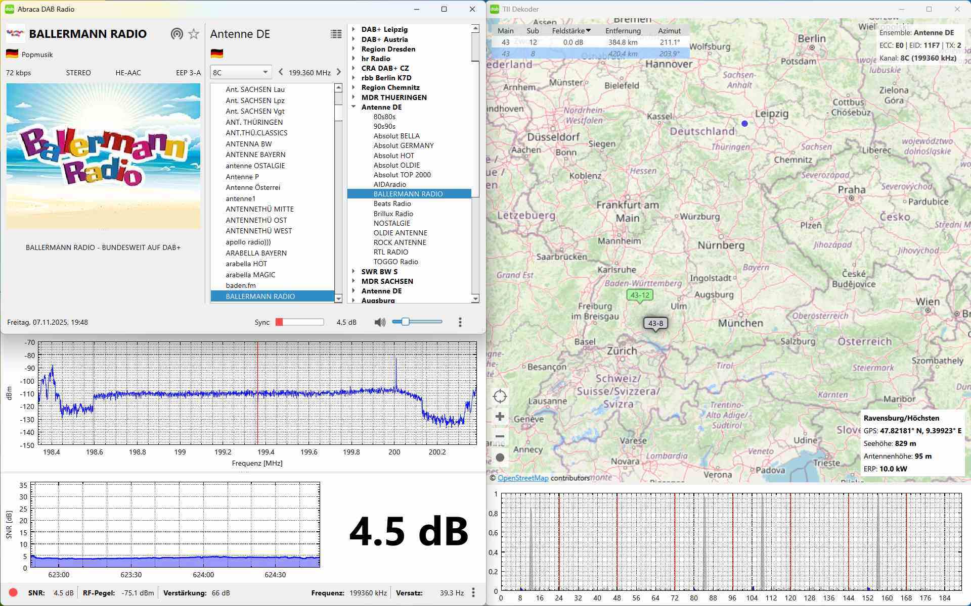

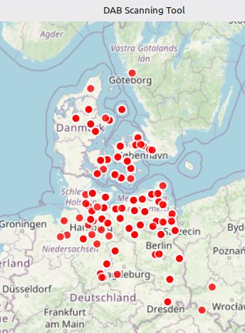

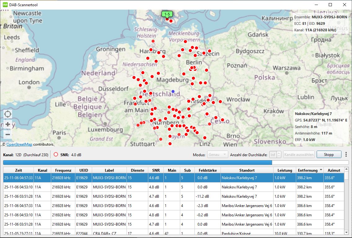

... und hier mal der Tag im Rückblick ... bis zum Mittag ging es gut Richtung Norden und das Tropo stand auch weiterhin gut nach Südwesten mit dem Erstempfang von 8C Antenne DE ... :D
... anbei die Übersicht welche Standorte Abra. gefunden hat und der Scan von QIRX und die Exoten ...

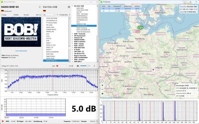

SCAN_2025_11_07.jpg [ 188.14 KiB | 3749-mal betrachtet ]
8C_Antenne DE_2025_11_07_k.jpg [ 249.99 KiB | 3749-mal betrachtet ]

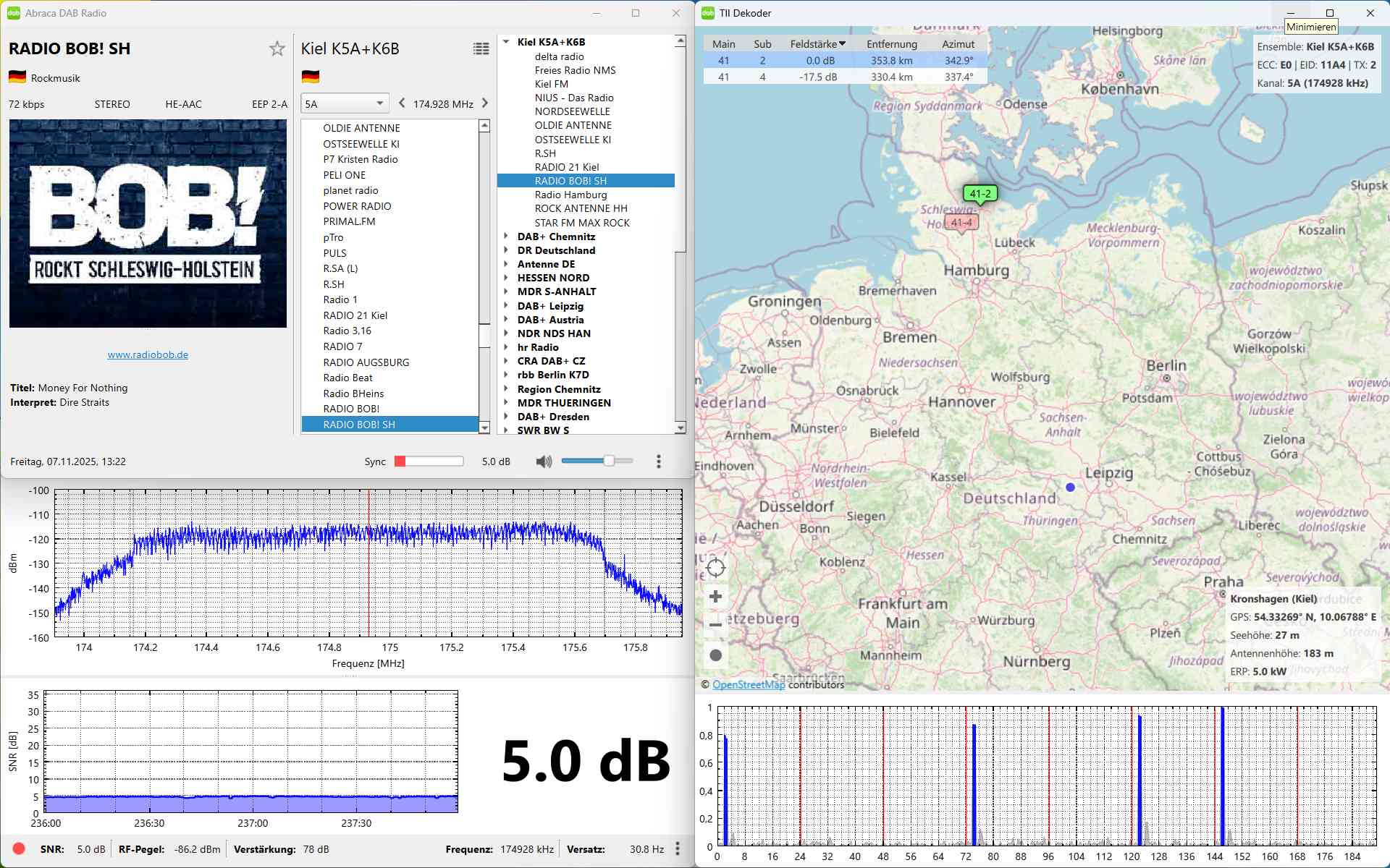

5A_Kiel K5A-K6B_2025-11-07_.jpg [ 244.32 KiB | 3749-mal betrachtet ]
