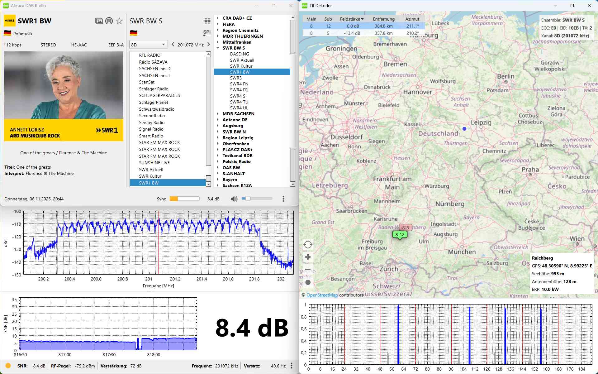

8D_SWR BW S_2025_11_06.jpg [ 247.62 KiB | 2955-mal betrachtet ]

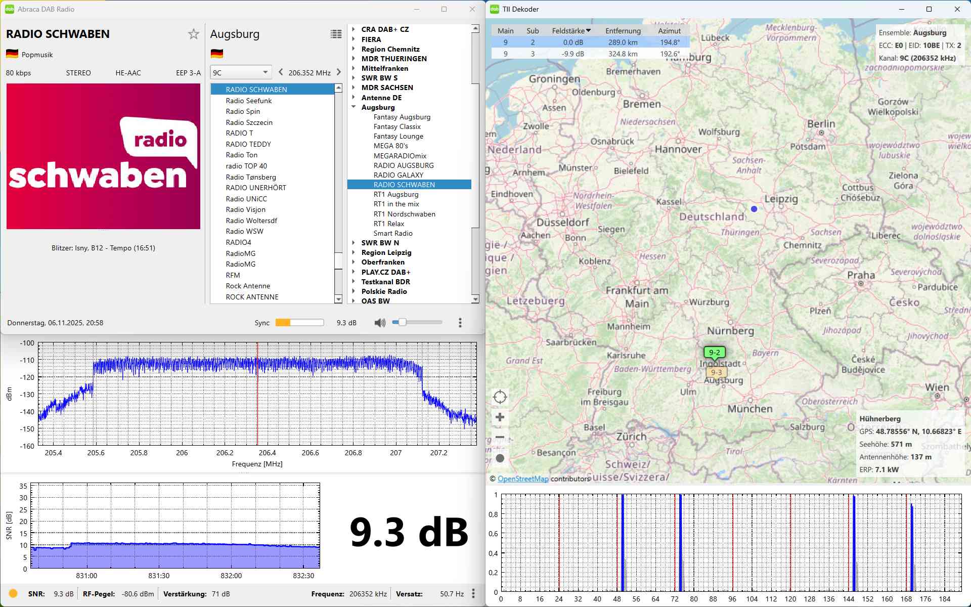

9C_Augsburg_2025_11_06.jpg [ 246.08 KiB | 2955-mal betrachtet ]

... und hier mal der Tag im Rückblick ... bis zum Mittag ging es gut Richtung Norden und das Tropo stand auch weiterhin gut nach Südwesten mit dem Erstempfang von 8C Antenne DE ... :D
... anbei die Übersicht welche Standorte Abra. gefunden hat und der Scan von QIRX und die Exoten ...
