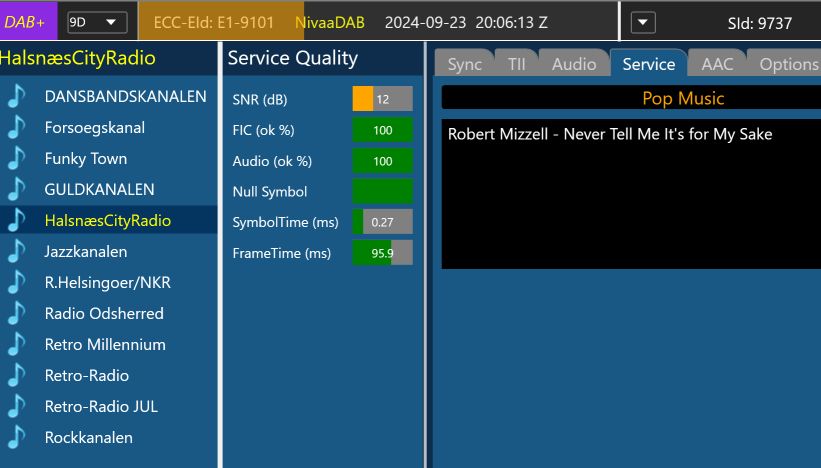

Heute noch einmal ganz stark aus Norden mit. Goeteborg oder 9D Nivaa Dab. Ab morgen duerfte es auch hier vorbei sein mit Tropo.
9Ddk.jpg [ 48.24 KiB | 4504-mal betrachtet ]

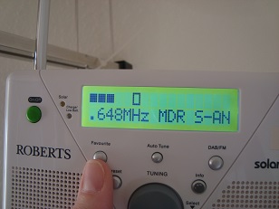

BeitragVerfasst: Sa 5. Okt 2024, 11:59
seit 2 Tagen also gestern und heute jeweils gegen 9 Uhr sehr guter DAB-Empfang aus Sachsen-Anhalt. beide Muxe.
unbekannter Standort. eher nicht Dequede oder Brocken, die kamen auf UKW währenddessen unterdurchschnittlich
welcher Standort ist das bei herbstlicher Morgeninversion? Schneidlingen(Hecklingen)? oder Burg? :? :? :?
DSC05208.JPG [ 32.58 KiB | 4107-mal betrachtet ]
DSC05223.JPG [ 33.2 KiB | 4107-mal betrachtet ]
