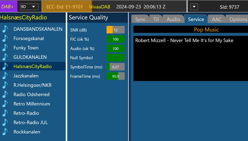

Heute noch einmal ganz stark aus Norden mit. Goeteborg oder 9D Nivaa Dab. Ab morgen duerfte es auch hier vorbei sein mit Tropo.
9Ddk.jpg [ 48.24 KiB | 4495-mal betrachtet ]
