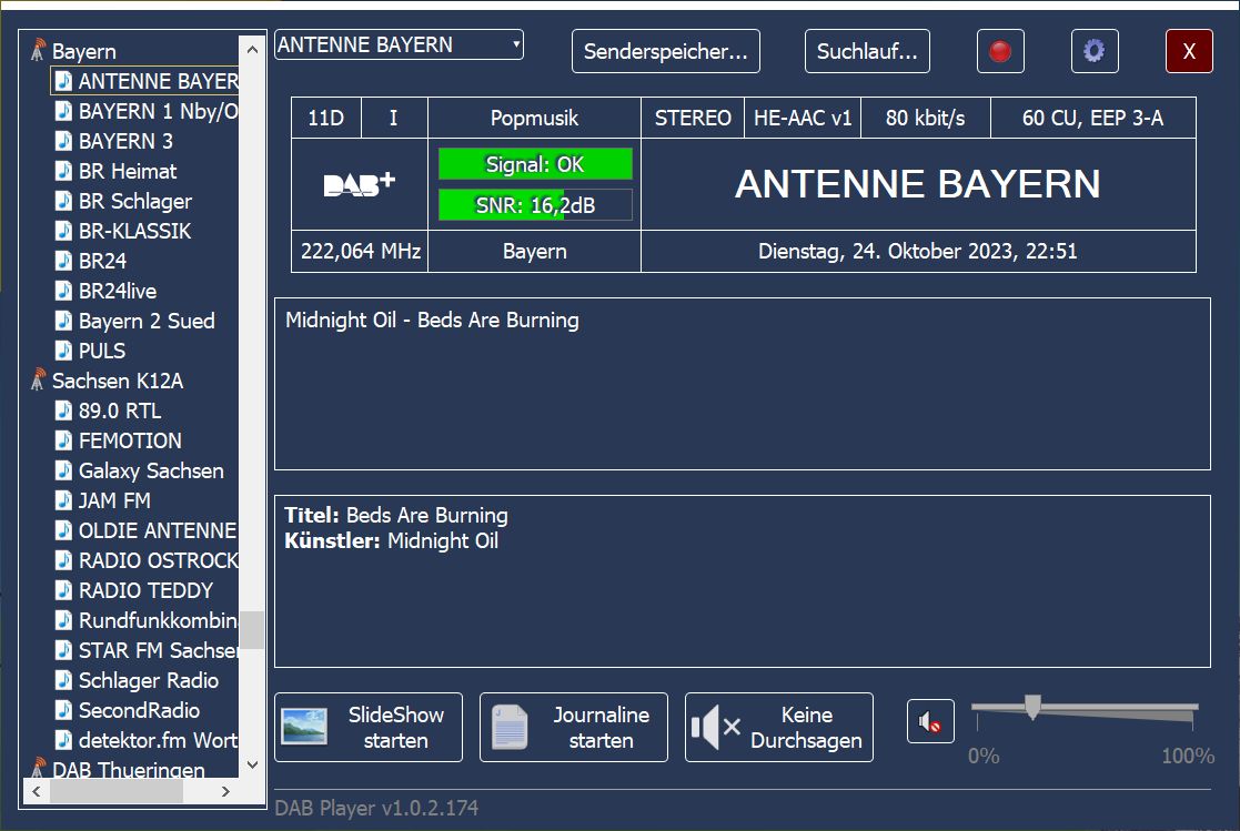

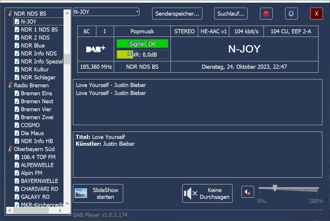

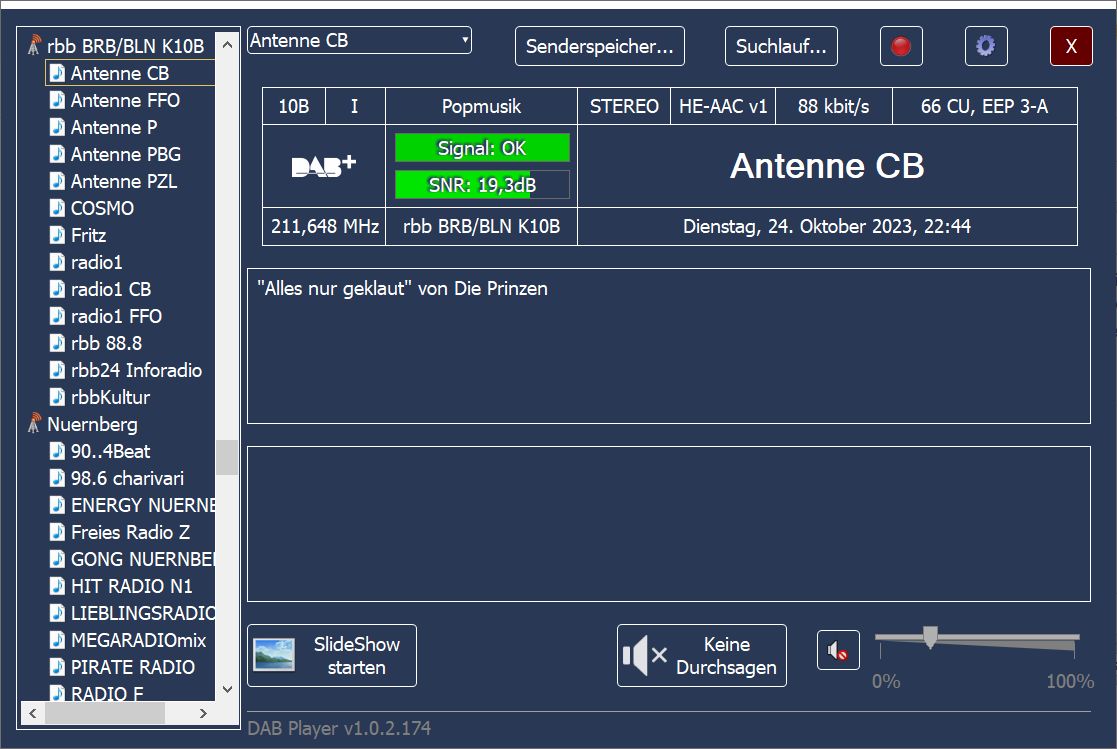

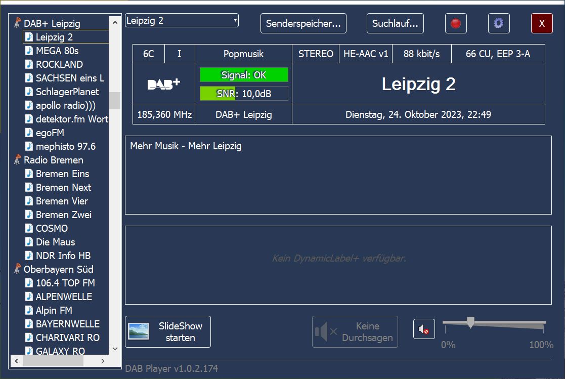

BeitragVerfasst: Di 24. Okt 2023, 23:08

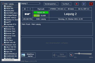

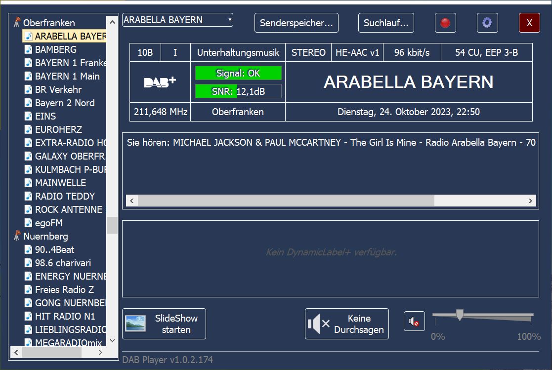

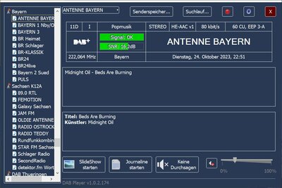

... ich hab da ja ein paar mehr Antennen unter dem Dach ... :D
... und ich kann dir in allem Recht geben, bei mir ist die Lage eine etwas andere als bei dir, aber der 10B rbb macht dem 10B Oberfranken recht zu schaffen, 6C Leipzig ist mit einer normalen Antenne immer stärker als der 6C NDR NDS BS ...
Hier mal meine aktuellen Empfangspegel ...
10B_rbb BRB_BLN K10B_2023-10-24.jpg [ 106.66 KiB | 3344-mal betrachtet ]
10B_Oberfranken_2023-10-24.jpg [ 119.8 KiB | 3344-mal betrachtet ]
11D_Bayern_2023-10-24.jpg [ 114.22 KiB | 3344-mal betrachtet ]
6C_DAB+ Leipzig_2023_10_24.jpg [ 104.42 KiB | 3344-mal betrachtet ]
6C_NDR NDS BS_2023-10-24.jpg [ 109.47 KiB | 3344-mal betrachtet ]

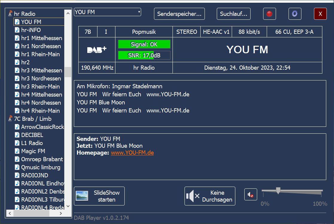

7B_hr Radio_2023-10-24.jpg [ 120.42 KiB | 3344-mal betrachtet ]

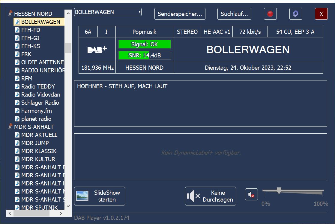

6A_HESSEN NORD_2023_10_24.jpg [ 109.99 KiB | 3344-mal betrachtet ]

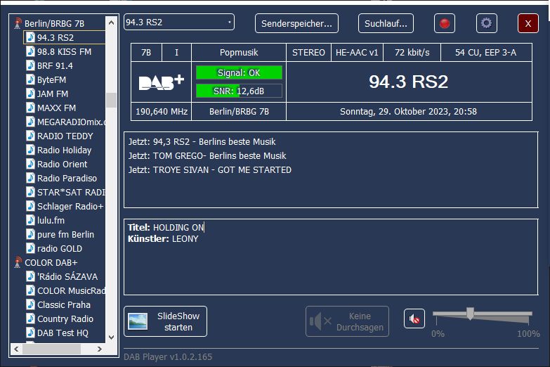

... Hallo, heute geht der 7B - Berlin/BRBG 7B - vom Alex mit Audio ... :D
7B_Berlin_BRBG 7B_2023-10-29.jpg [ 66.09 KiB | 3230-mal betrachtet ]
BeitragVerfasst: So 29. Okt 2023, 22:06

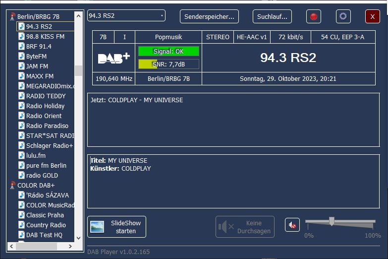

... jetzt dämpft der 7B - Berlin/BRBG 7B - vom Alex sogar den 7B - hr Radio vom Hohen Meißner um ca. 5 db ... :D
Der 7B - hr Radio - aber immer noch mit 10 db und der schwächere 6A - HESSEN NORD - mit 15,5 db ...

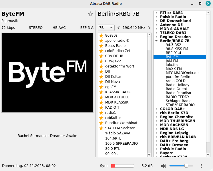

Der Alex hat es mal wieder bis zu mir geschafft. Nicht nur 7D, auch der etwas schwächere 7B.
ByteFM.png [ 112.78 KiB | 3140-mal betrachtet ]

7B und 7D senden mit identischer Leistung von der selben Antenne. beide H pol
wenn der 7B bei dir schwächer/schlechter kommt dann wohl weil HR Hessen auf Gleichkanal reindrückt. Meißner sendet ebenfalls H pol, Essigberg mixed.
bei mir ist je nach Wetter mal der eine oder der andere etwas stärker.
BeitragVerfasst: Do 2. Nov 2023, 12:41
Beiträge: 9820
Der 7D feuert aber noch zusätzlich vertikal mit ordentlicher Reichweite vom Scholzplatz und geht damit auch um einiges besser. Ich drehe meine Antenne gar nicht. Was horizontal ist hat eben Pech, der 12B Weimar der das ebenfalls tut war bisher auch sehr gut und wird nun laut den Werten des DigiPal DAB mehr als bisher gestört. Liegt wohl an der Verschiebung des SFN durch den Inselsberg was bei normalen Radio ja trotzdem Vollausschlag bleibt.
BeitragVerfasst: Do 2. Nov 2023, 13:40
Der 7D kommt aber an einer h ausgerichteten Logper in 200km Entfernung auch wirklich nur H rein und nicht V.
wenn ich die Logper V ausrichte, habe ich 7D und 10B, aber nix auf 7B. so gut trennt die schon H und V auf die Distanz
bei Hamburg 10A siehts da freilich anders aus, da hast du immer einen Signal rest mit drin, der steht aber auch auf halber Entfernung.
in Mittelsachsen wirst du an einer H ausgerichteten Antenne keinen Signalrest mehr vom über 150km entfernten Scholplatz drin habem
BeitragVerfasst: Do 2. Nov 2023, 14:41
Beiträge: 9820
Zustimmen tue ich ohne Frage das horizontale Ausrichtung an der Yagi auf dem Dachboden für den Fernempfang bei horizontalen Sendern deutlich weiter kommt wenn die Ausrichtung stimmt. Da breiten sich die Wellen wohl auch schön gleichmäßig über die Erdoberfläche, das Meer und die Luftschichten deutlich besser aus.
Nur was ist DAB? Mobil und da klappt es am vertikalen Stäbchen nach oben ausgezogen und einfach irgendwo hingestellt am besten. Außer uns Freaks macht es doch bei UKW auch jeder so, Antenne nach oben raus obwohl es mit das ungünstigste ist was man machen kann weil man sich noch unzählige Reflexionen mit herein holt und so den analogen Empfang zusätzlich versaut. Unter dem Aspekt macht man bei DAB eigentlich alles richtig. Für die alten horizontalen Fernsehantennen für die ARD die historisch bedingt noch horizontal auf DAB senden sehe ich sowieso kein ewiges Leben mehr. Der MDR hatte es in Weimar/Ettersberg schon mit der vertikalen Variante versucht aber der Denkmalschutz hatte sich wegen der Höhe verboten. So sendet man nach Norden immer noch horizontal. Mal sehen wie lange das noch so sein wird?
Mir ist in letzter Zeit auch aufgefallen das der 7B des HR hier deutlich stärker und manchmal sogar vertikal ankommt. Der 6A HESSEN NORD ist nach wie vor nur horizontal machbar. Kannst du die Situation bei dir nachvollziehen? Mich würde mal interessieren ob am Höhen Meissner etwas geändert wurde oder ob der HR vielleicht mittlerweile von der MDR Antenne mit sendet? Zur Erklärung dieser Frage:
