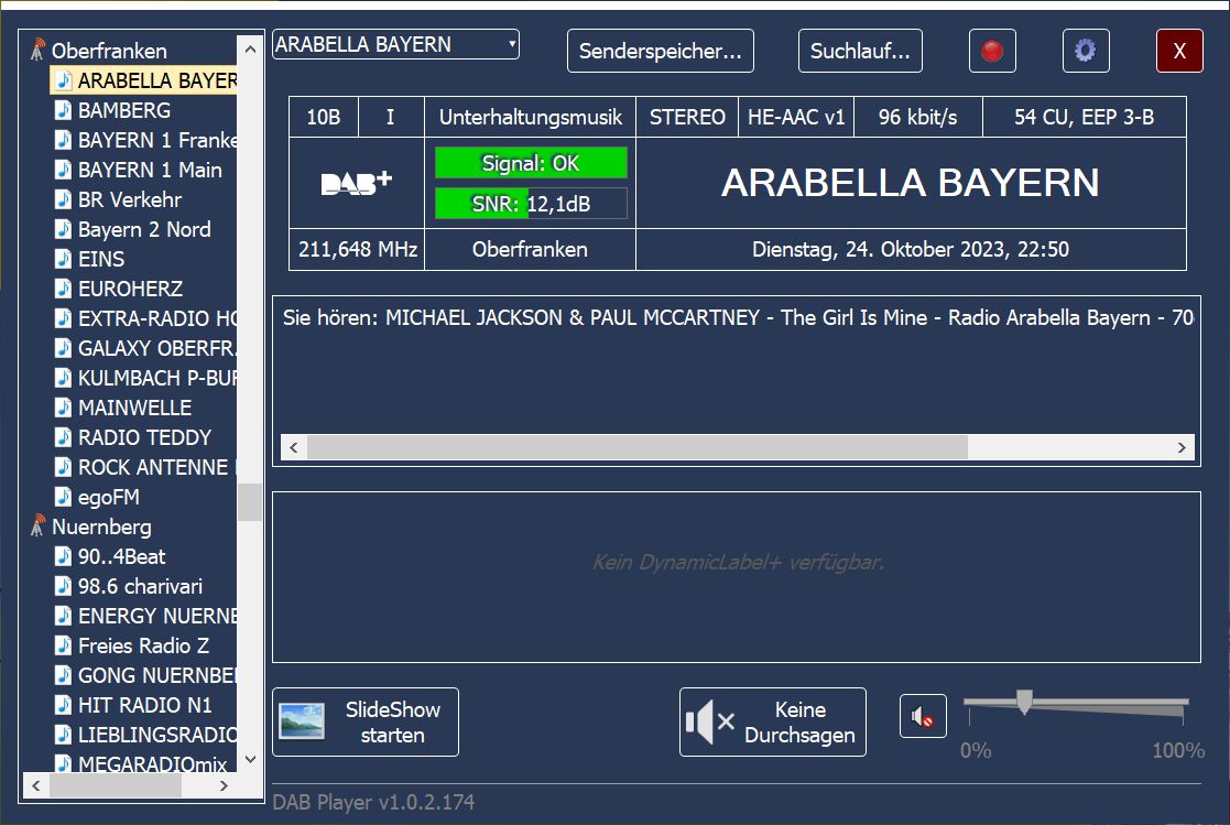

Hier mal meine aktuellen Empfangspegel ...
10B_rbb BRB_BLN K10B_2023-10-24.jpg [ 106.66 KiB | 3202-mal betrachtet ]
10B_Oberfranken_2023-10-24.jpg [ 119.8 KiB | 3202-mal betrachtet ]
11D_Bayern_2023-10-24.jpg [ 114.22 KiB | 3202-mal betrachtet ]
6C_DAB+ Leipzig_2023_10_24.jpg [ 104.42 KiB | 3202-mal betrachtet ]
6C_NDR NDS BS_2023-10-24.jpg [ 109.47 KiB | 3202-mal betrachtet ]
7B_hr Radio_2023-10-24.jpg [ 120.42 KiB | 3202-mal betrachtet ]
6A_HESSEN NORD_2023_10_24.jpg [ 109.99 KiB | 3202-mal betrachtet ]
BeitragVerfasst: Mi 25. Okt 2023, 10:40
komm immer mal wieder paar Niedersachsen durch den Nebel reingefaded, aber nix der Rede wert.
