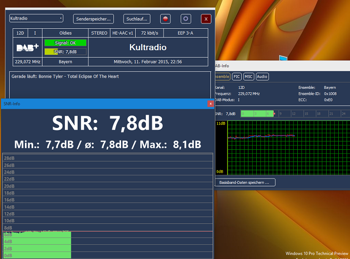

BeitragVerfasst: Do 12. Feb 2015, 00:16
Was heute möglich ist, gibt es nicht alle Tage. Sauberer Empfang.

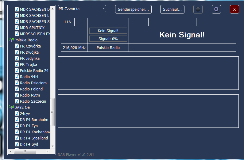

Bei mir kein Berlin Empfang gewesen. Aber dafür erstmals via Stick den 11A mit schwachen SNR. Habe mir aber Heute schon ein Netzteil geholt für den DDR Verstärker.
