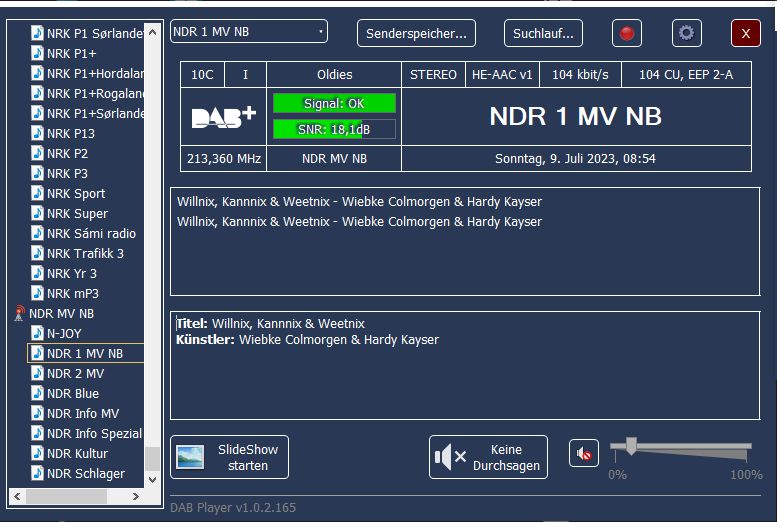

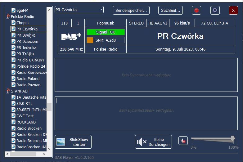

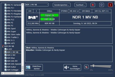

... es war schon interessant heute Morgen und zum Teil auch jetzt noch ... :D
Ich konnte auf 11B Polskie Radio empfangen - TII 1201 von Kalisz/Mikstat [WP] - 438 km und
auf 10C den NDR MV NB gleich mit 4 TII 2401 Röbel, 2403 Malchin/Hardtberg, 2404 Neustrelitz, 2402 Neubrandenburg-Süd.

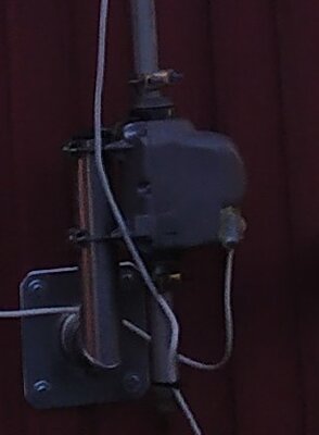

Entweder Antennenrotor oder mehrere Antennen...
Ähm, ja.
Vorhanden.
Hab nur keine Lust ständig die Position zu verändern und Dänemark ist relativ uninteressant für mich.
Was anderes interessantes kommt auch nicht aus der Richtung.
IMG_20230520_071322_1.jpg [ 16.59 KiB | 2310-mal betrachtet ]
