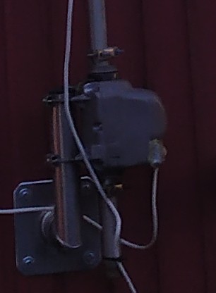

Vorhanden.
Hab nur keine Lust ständig die Position zu verändern und Dänemark ist relativ uninteressant für mich.
Was anderes interessantes kommt auch nicht aus der Richtung.
