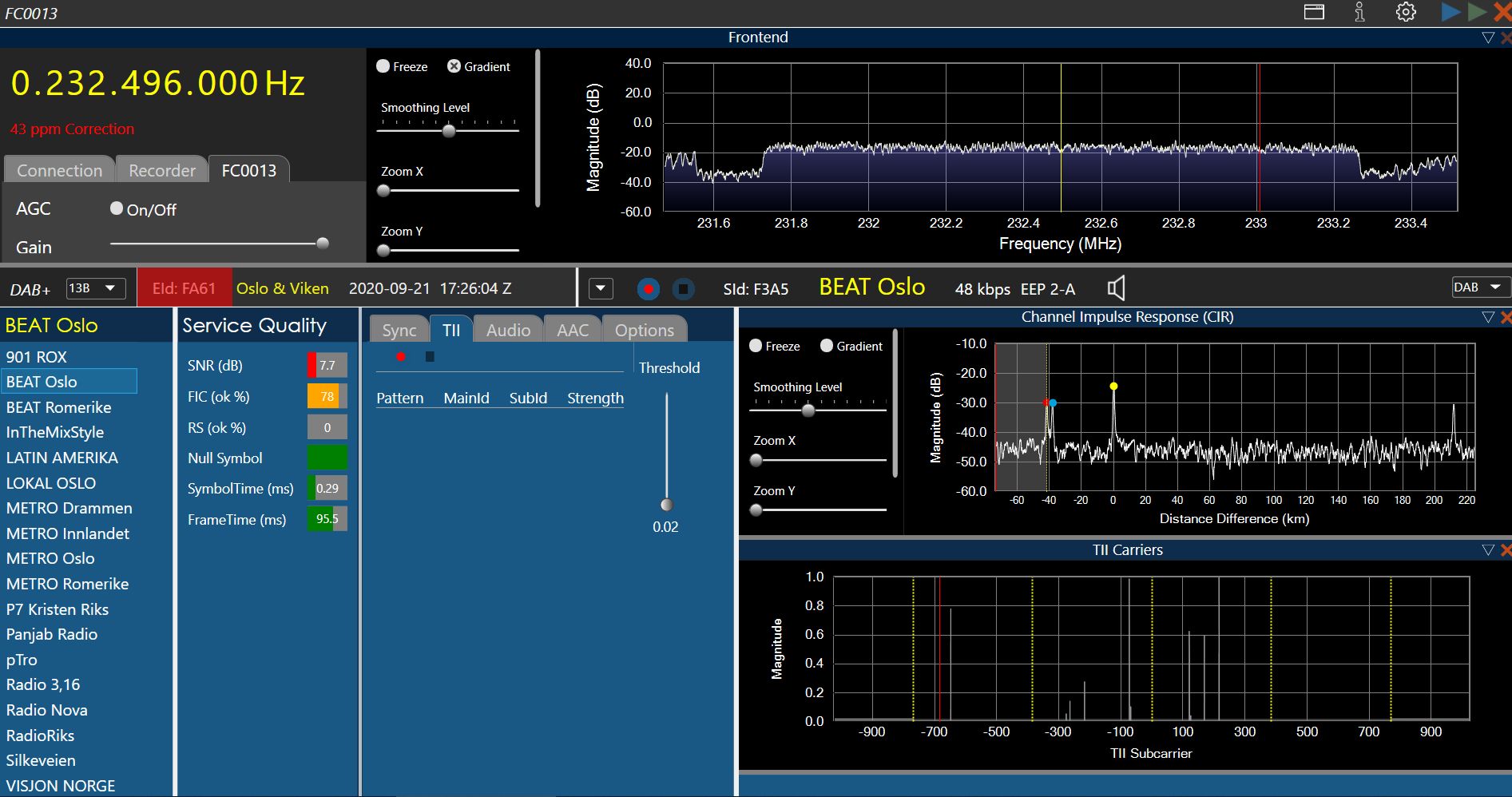

BeitragVerfasst: Mo 21. Sep 2020, 19:29
Beiträge: 7767
Schon verrueckt. Jetzt hat Oslo den 13B aus DK weggedrueckt. :?
13BNor.jpg [ 219.65 KiB | 3730-mal betrachtet ]

13A Region Busdkerud, Telemark, Vestfold
Wie kommst du auf diese alte Bezeichnung? Da spielt dir wohl die Anzeige / Speicherplatz einen Streich.
Der ehemalige NRK Reg2 BuTeVe heißt schon seit Jahresbeginn NRK Reg2 VeTeVik (Vestfold-Telemark-Viken)
Norwegen hat seine Provinzen damals komplett neu zugeschnitten.
Die alte Bezeichnung existiert nicht mehr und wird auch nicht mehr mitgesendet.
BeitragVerfasst: Di 22. Sep 2020, 20:44
Beiträge: 7767
Das ist nicht der Ensemblename sondern sind die 3 NRK1 Regionalversionen im Mux. Wer sowieso weiss, welche Region in welchen Gegenden gesendet wird, dem reicht natuerlich Reg 1, 2, 3, 4, 5 und die dazugehoerigen Anfangsbuchstaben der Regionen. Finden dann nur keiner auf ner Karte. ;)
