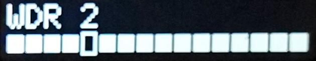

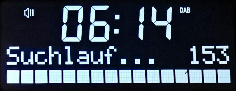

BeitragVerfasst: Do 29. Aug 2019, 06:25
Das einzige was heute Vollausschlag hat sind 11C Sachsen-Anhalt und 7D Berlin. Ansonsten MV für das starke Tropo ungewöhnlich schwach. Von Bayern ist nur der 11D übrig, normalerweise 10B und 12D auch derzeit alles Berlin / Brandenburg. 11A Polen ist auch da. Auf UKW reicht es bei keinem der Berliner für RDS aber auf DAB eben voll. 7B bewegt sich im mittleren Bereich.

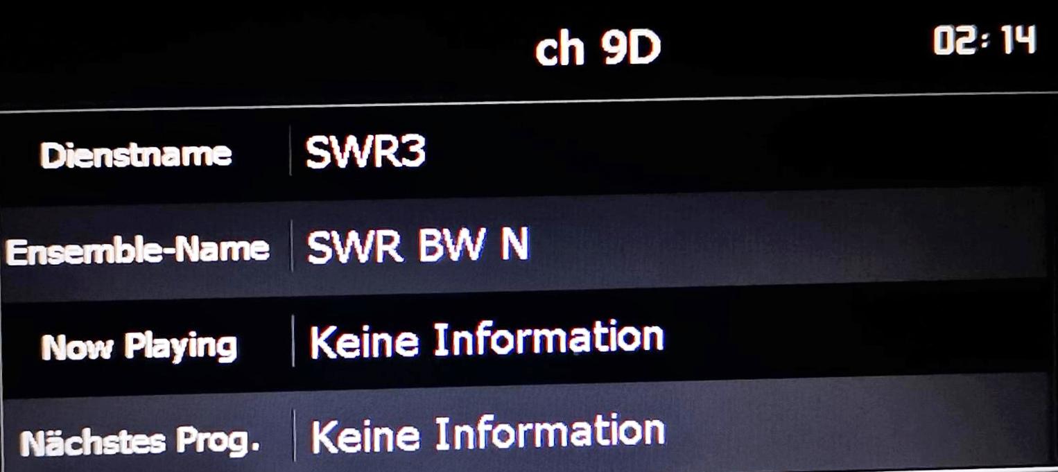

SWR3 gespeichert mit 7D hat den Kanal völlig unerwartet gewechselt.
Auch NDR MV ist wieder aufgetaucht. Dieses Mal auf dem 11B.
