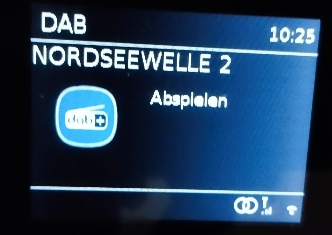

Radio Roland und Nordseewelle 2 wurden aufgeschaltet.
BeitragVerfasst: Do 3. Aug 2023, 10:34
Kann ich bestätigen.
Gibt aber wohl noch ein paar Probleme mit dem Audio.
Stottern und abgehakt.
Logo und Titelanzeige gibt es auch noch nicht.

BeitragVerfasst: Do 3. Aug 2023, 11:12
damit ist der 10B Mux komplett, sehr interessant!!
BeitragVerfasst: Do 3. Aug 2023, 11:39
Fast, Oldenburg Eins fehlt ja noch. Aber das dauert bekanntlich noch.
