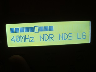

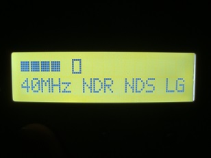

BeitragVerfasst: Di 15. Nov 2022, 12:52
lächerlich schwachen 9B
also letzte Nacht schweigte hier der Sender Dannenberg (Hohenzernien) in Folge Wartungsarbeiten.
Lüneburg war aber dennoch zu empfangen, wie schon 2018 (?) immer vor der Aufschalte von DAN.
das konnte ich hier auch schon bei früheren DAN-Abschaltungen beobachten, dass Lüneburg bleibt.
also selbst im Fall einer Wartung oder Ausfalls von Dannenberg sichert Lüneburg hier den Empfang.
