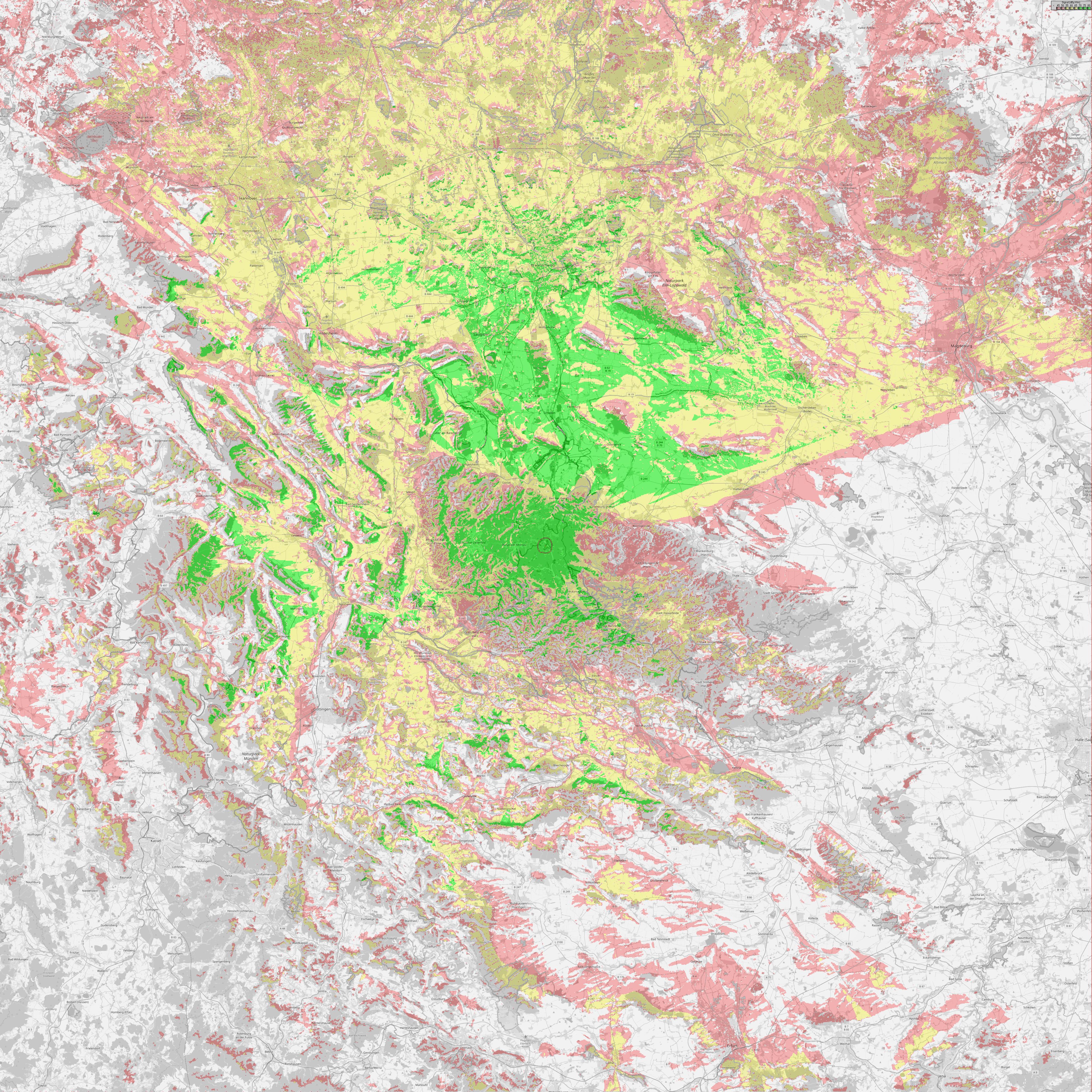

Hätte ich pauschal so unterschrieben, nur zeigt mein RM Plot was ganz anderes.
Richtung Ost/Südost geht kaum was raus:

Nach Osten ist der Harz ja auch noch hoeher als Torfhaus liegt. Das ist so als Stuende der Sender westlich hinter einem Berg.:-)
Das der Harz auf ueber 600km in Schweden stoert, ist doch etwas sehr weit hergeholt. Waere da nur Wasser dazwischen ok aber ganz Danemark liegt da auch noch dazwischen. ;)
Mich wundert's eher, dass Polen kein Problem damit hat. Im Raum Stettin koennten die 5kW schon oefters mal durchkommen und Kanal 6 TV negativ beeinflussen.
