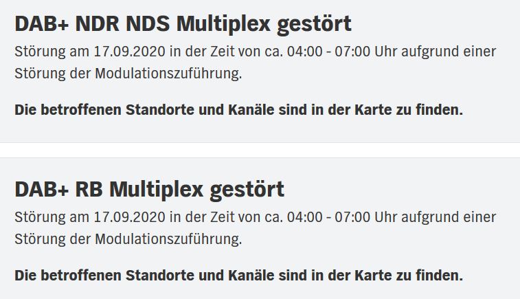

 Betreff des Beitrags: Re: NDR Niedersachsen und DAB+
BeitragVerfasst: Do 17. Sep 2020, 09:08
Walki hat geschrieben:
NDR NDS OL (8D und offensichtlich auch 12A) ist gerade off.
Edit: kurz vor 7 Uhr war das Signal wieder da! Alle Programme laufen wieder.
Laut NDR Störungsseite gab es von 04:00 bis 07:00 eine Störung der Modulationszuführung in allen DAB+ Netzen des NDR (auch HH, SH und MV) und von Radio Bremen.
störung 17.9.JPG [ 58.24 KiB | 6903-mal betrachtet ]
https://www.ndr.de/der_ndr/empfang_und_ ... en132.html
