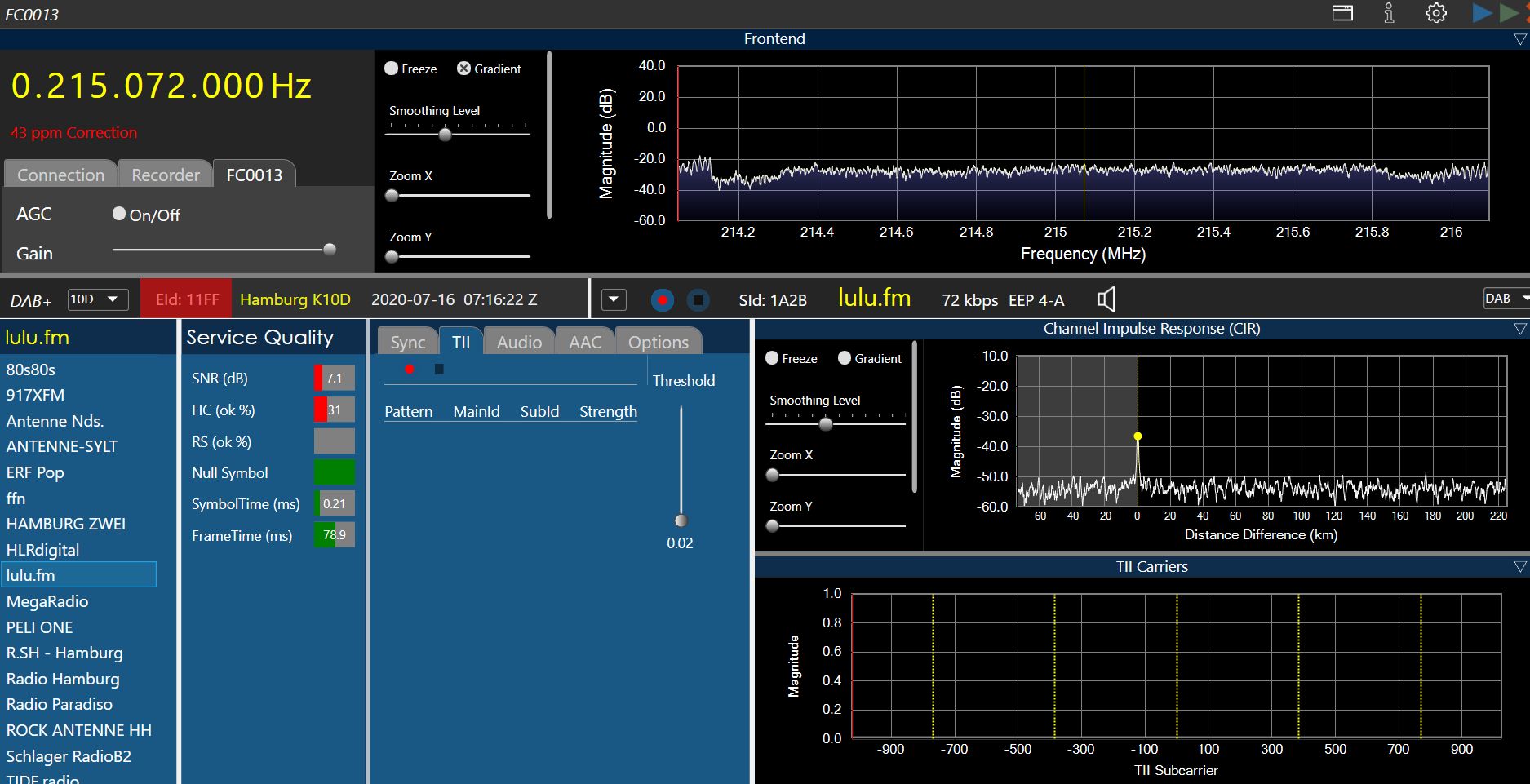

Was für eine Enttäuschung heute Morgen bei den Privaten: Auf 10D bekomme ich nicht mal einen zuckenden Balken, geschweige denn eine Kennung. Und das sollen 10 kW sein? Nie im Leben, Freunde!!! Nicht mal die 1 kW aus Moorfleet auf 10D bekomme ich.
Ich bin um 3 Uhr zu Bette gegangen weil sich nichts gerührt hat auf dem 10D, heute früh immer noch nichts.
10A fehlt jetzt horizontal nur 3 oder 4 Balken nur noch am Vollausschlag! Durchgehend Audio. Deutlich verbessert !! Vertikal geht es nur bruchstückenhaft und deutlich schwächer (mit Aussetzern) vom FT.
Meine Vermutung: NDR Moorfleet H läuft mit den angekündigten 10 KW, aber die Privaten auf 10 D laufen nicht mit der versprochenen Leistungsanhebung!
Dass sich da was geändert hat bei der Kennung kann ich genau so bestätigen.
Ich habe ein Gerät, das nicht von selbst wechselt. Als ich nach der Umstellung dort das (vorher noch gehörte und gespeicherte) "NDR 90,3" angewählt habe blieb es beim "Now tuning..." und es kam kein Ton. Also erst Suchlauf machen und die neue Kennung anwählen, die tote Altkennung ist noch daneben mit Fragezeichen.
Der 10D ist hier völlig frei. Der Empfang müsste sich also ggü. dem störanfälligen 11C (Dreifachbelegung mit DK und S-Anhalt 1) deutlich verbessert haben wenn wirklich mit 10 KW gesendet würde. Auch wenn es nur vom niedrigeren FT kommt. Die Realität sieht leider nicht nach Leistungserhöhung aus.
Würde ich nicht dein Bild sehen, ich täte nicht glauben dass auf 10 D überhaupt schon was dauerhaft on air ist.
