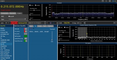

Mal schnell eine horizontale Antenne darunter gesetzt. 10A Moorfleet horizontal kommt hier spuerbar staerker an als 10D HH Turm vertikal, der seltener eingelesen werden kann.
Die Ensemble ID des NDR HH hat sich geaendert. Auf 7A war sie 10F0 jetzt ist sie 11FB. Muesste man mal schauen ob das auch schon in den Service Following Daten der anderen NDR Multiplexer angepasst wurde.

Kurz erwischt... lulu.fm z.B. hat PL4-A, Mega hat PL3-B, R.SH PL3-A.
