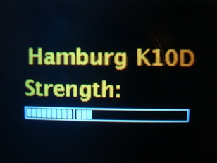

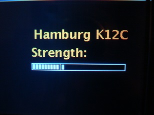

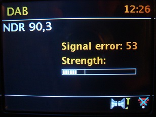

ich kann die Leistungsanhebung NICHT bestätigen.
ich gehe davon aus, dass diese erst (wenn nicht letzte Woche, was nicht der Fall war) morgen im Laufe des VM erfolgt.
12C - 4 kW - SR 30-40
10D - 10 kW - SR 0 (!)
10C - 2 kW - SR 50-60
10A - 1 kW - SR 50-55 (ziemlich konstant, aber schwächer und mehr Fehler als 12C !)
rx: Venice 6.5 Modul an V pol LogPer von Antennenland. Distance ca. 70km
der 10C kommt lt. DABScan V pol aus Moorfleet. Wedel auf 260 Grad und Kaltenkirchen auf 270 Grad liegt weiter nördlich
vermute, durch den starken Tiefdruck entsteht lokal ein besseres signal @Matty
wenn der 10A mit 10 KW senden würde, müsste der hier mit null Fehlern gehen.

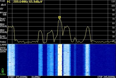

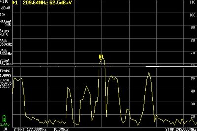

War die letzte Woche in Hamburg und habe die Diskussion nur so nebenbei mit bekommen. Heute Morgen schnell noch mal den Spectrum Analyser raus geholt. Sah dann gegen 10 Uhr genau So aus.
SA_231105_105528.jpg [ 45.69 KiB | 4547-mal betrachtet ]
SA_231105_105454.jpg [ 63.69 KiB | 4547-mal betrachtet ]
Danach ist der 10D schon der stärkste Sender am Standort.
Mein Standort war der Böttcherhof Hamburg 6. Stock / Wöhlerstraße.

da wurde noch nix erhöht. Fehlerraten derzeit im Regen:
10A SR 80
12C SR 67
10D SR 6
habe extra mein Gerät angeklemmt was RSSI kann:
10D hat einen RSSI von 07 bis 08. 8-)
10A bekommt V pol nichmal audio.

BeitragVerfasst: So 5. Nov 2023, 23:00
um 22:00 Uhr nochmal an der Logper geschaut
10D 3-5 Fehler
12C 53-61 Fehler
10A 63-67 Fehler
10C 71-78 Fehler
sehr hohe Fehlerraten derzeit danke dem Regen
10A hat immer mindestens 10% mehr Fehler als 12C.
Nachtrag Werte von 1 Uhr heute früh:
10D 2-4 Fehler
12C 57-63 Fehler
10A 64-68 Fehler
10C 66-72 Fehler
Nachtrag Werte von jetzt Stand 9 Uhr:
10D 0-1 Fehler
12C 34-42 Fehler
10A 85-91 Fehler
10C 55-62 Fehler

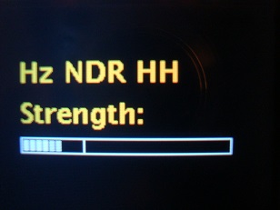

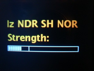

NDR 1 SH NOR und NDR 1 NDS LG werden nun seit wenigen Minuten über den NDR HH Mux verbreitet.
Lauftext haben beide wohl noch nicht, bleibt bei mir leer (" No DLS "). 90,3 , Njoy, Info usw. haben aber Lauftext-
wenn ich das richtig sehe haben alle Programme im NDR HH Mux die 104 kbps, der Klang ist aber mies.
sehr höhenbetont, hell und etwas klirrend. der Klang ist gegenüber anderen (Privaten) Sendern mit geringerer Bitrater unter aller Sau.
ich kann mich nicht erinnern, dass die NDR-Programme jemals seit der Anhebung von 96 auf 104 kbs (die in SH bekanntlich erst im Frühjahr kam, als RSH die Muxe verlassen hat) so schlecht geklungen haben.
die werden doch wohl nicht in LC senden oder so!?

gegen 10:34 war der Sender offenbar kurz off.
seit 10:42 wird mit der erhöhten ERP gefunkt.
ich habe seitdem keine Aussetzer mehr im 10A
DLS ist nun auch da bei den beiden (NOR+LG)
der Klang ist nun auch besser, wie im 9A/12B

die Fehlerraten jetzt:
10D 0-1
10A 15-23
12C 43-51
10D weiterhin der stärkste Mux, 10A spielt Vpol vom HHT nun mit durchgehend Audio, bringt aber mehr Fehler als 10D
vll. stört der Nachbarkanal 9D Lübeck da rein? Pegel von 10A ist jetzt identisch mit 10D. das sollten schon 10 kW sein.
evtl. lässt sich durch eine SFN Optimierung in Moorfleet, hier noch die Fehlerrate etwas verbessern/absenken
